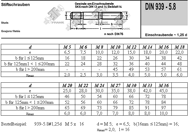

Szukam normy, która zawiera długość gwintu na śrubie dwustronnej od strony nakrętki. Chodzi o śrubę M27.

wincentyk pisze:Szukam normy, która zawiera długość gwintu na śrubie dwustronnej od strony nakrętki
Praktycznie wszystkie zawierają długość gwintu wyrażoną w ...*d

W takim razie proszę Cię o podanie jakiejś normy, bo te, które znajdywałem, kończyły się na M24.

wincentyk pisze:o podanie jakiejś normy
Tak całkiem niedawno ktos na forum juz poszukiwał takich norm.
Wysłany: 2012-12-29, 07:17
Proszę...
DIN 835, 938, 939, 940

wincentyk pisze:Chodzi o śrubę M27
Przykład pierwszy z brzegu... :wink:

Zapomniałem dopisać, że chodzi o skok 2d, a nie 1,25d. Powoli rozgryzłem sprawę. Widzę, że Polaczki ściągają normy z zachodu, a sami nic nie wnoszą. Ogólnie jeśli chodzi o poszukiwania tabel to trzeba nad tym poświęcić trochę czasu. Zastanawiam się skąd można pozyskać fizycznie takie normy? Czy jest jakaś instytucja, która je wydaje? Norm jest przecież wiele, z różnych dziedzin i profesji, ale chyba ktoś nad tym czuwa. Skąd zakłady pracy mają takie normy?
