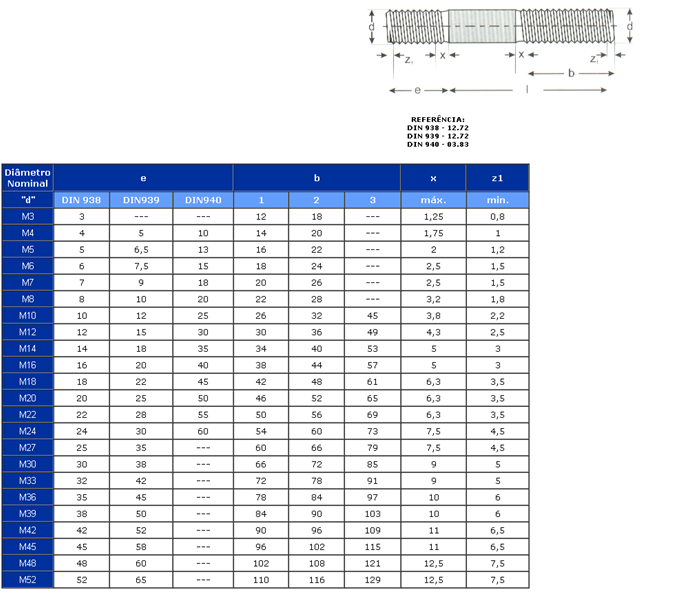

wincentyk pisze:Zapomniałem dopisać, że chodzi o skok 2d, a nie 1,25d. Powoli rozgryzłem sprawę. Widzę, że Polaczki ściągają normy z zachodu, a sami nic nie wnoszą. Ogólnie jeśli chodzi o poszukiwania tabel to trzeba nad tym poświęcić trochę czasu.
To już nie jest mój problem... Pierwszy raz słyszę o skoku 2d, zapewne opchlaptus coś wie na ten temat, przecież ciągnie na co dzień z niejednego źródła. :mrgreen:
Nie wiem jak "Polaczki", ale ja używam google, a na domiar złego korzystam z opcji grafika w przeglądarce.
Nie muszę wtedy przeglądać 60 tys stron tekstu, aby znaleźć dokładnie tego, czego szukam.
wincentyk okiełznaj najpierw swoją przeglądarkę internetową, dopiero później zadawaj pytania na które nie mogłeś znaleźć samodzielnie odpowiedzi. :wink:
