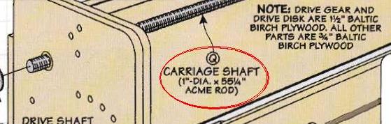

Mam w pewnym projekcie amatorskiej maszynki śrubę opisaną tak >CARRIAGE SHAFT 1"-DIA, x 55 1/4" ACME ROD<. Moje pytanie dotyczy tego jaki najbliższy będzie odpowiednik metryczny.

ACME to gwint trapezowy. 1" to 25.4mm, wiec najblizej bedzie sruba TR26x5, chyba ze masz jakies elementy z otworami 1", wtedy ratuje Cie TR24x5.
Podrzuc wiecej informacji, bo "shaft" znaczy os/wal a nie sruba. Sruby napedowe to "lead screw". Chyba, ze ktos niefortunnie sie wyslowil.

Tak jak napisałem jest ta śruba opisana . Plany pochodzą z shopnotesa 115 (warkoczarka)
A jak przetłumaczyć to x 55 1/4"?
Nie mam żadnych część chodzi tylko o to żeby urządzenie wykonane w mm pracowało podobnie do tego z projektu w calach. Wiadomo że będzie minimalnie inaczej ale to nie ma znaczenia , Warkocze będą miały troszkę inny skok.

No ok ale przy metrycznych jest też podany skok np Tr. 26 x5 a przy tej calowej jaki ten skok będzie ?
[ Dodano: 2011-01-09, 20:06 ]
poszperałem troszkę i wychodzi że śruba o średnicy 1" ma 10 zwojów na cal
http://www.nookindustries.com/acme/Acme ... .cfm?id=34
Nie wiem czy dobrze to policzyłem ale 25.4mm podzielić na 10 to wychodzi skok 2.54mm
Czyli najbliżej jest Tr.10x3 jeżeli chodzi o skok.
Czy dobrze rozumuje czy też nie :?:

Tabelka ktora podales ma jeszcze jeden wazny parametr, "starts".
Jest to sruba wielowchodowa ("multiple starts"). Czyli skok gwintu to 0.1, ale sruba ma 10 zwojow rownolegle, wiec efektywnie ruch nakretki jest 10x0.1, wiec 25.4mm na obrot.
W ponizszym poscie masz zdjecie. Dwie dolne sruby to 1/2-10 (skok 0.1), ale jedna ma jeden start a druga piec.
http://www.cnczone.com/forums/755086-post6.html
A tu nieco wiecej:
http://www.nookindustries.com/acme/Acme ... crewStarts
Sruby trapezowe metryczne i ACME nie roznia sie tak bardzo. Dla typowych odpowiednikow wymiarowych ACME ma zwykle podobny lub nieco wiekszy skok. Nie powinien byc on prawie dwa razy mniejszy. Wiki dla gwintu 1" podaje skok 0.2 cala, czyli 5.08mm. To jest bardziej odpowiednia liczba.
W lepszej tabeli mozna znalezc jeszcze alternatywne sruby 1" z 8 i 10 zwojami na cal, ale tak jak w przykladzie, ktory powyzej podales, beda to raczej sruby wielowchodowe (multiple start).
http://www.techno-isel.com/LMC/Products/AiNuts01.htm
Poza tym pomijajac juz to cale rozwazanie wymiarowe. Majac wiekszy skok na srubie twoja maszyna bedzie szybsza bez duzo wiekszego obciazenia silnikow. A liczac, ze krokowce maja wicej mocy na niskich obrotach... to lepiej miec duzy skok.
Sruby TR10 przy dlugosci 1.4 metra (55 1/4 to 1403mm) wybij sobie z glowy. Przy malym skoku do sensownych predkosci maszyny trzeba wyzszych obrotow silnika/sruby. A dlugie i cienkie sruby nigdy nie beda proste bo wyginaja sie juz pod wlasnym ciezarem. Przy luku na srubie przy obracaniu wpada ona w wibracje powodujac niepozadane drgania maszyny, co poza telepaniem cala maszyna czesto przeklada sie na gubienie krokow i niskie predkosci jakie mozna uzyskac. Z tego powodu bardzo czesto w maszynach calowych prezentowanych na cnczone stosuja sruby wielowchodowe.
Skok w cnc zwykle jest za maly jak za duzy :D

Kuchatek ale ta maszynka jest napędzana korbką a przełożenia zrobione z drewna.
Koła zębate samodzielnie wycięte ze sklejki jak i reszta maszyny :lol:

Teraz prędzej zrozumiecie dlaczego dość istotny jest skok śruby.
Czyli przyjmuje że Tr. 26 x5 będzie najbliżej tego co chcę uzyskać.

Dzielac odstep rowkow przez przelozenie na kolach wyjdzie skok sruby. Dla przykladu:
1 5/8" / 8 = ~0.203"
3 3/16" / 16 - ~0.199"
Pomoglem? :D
