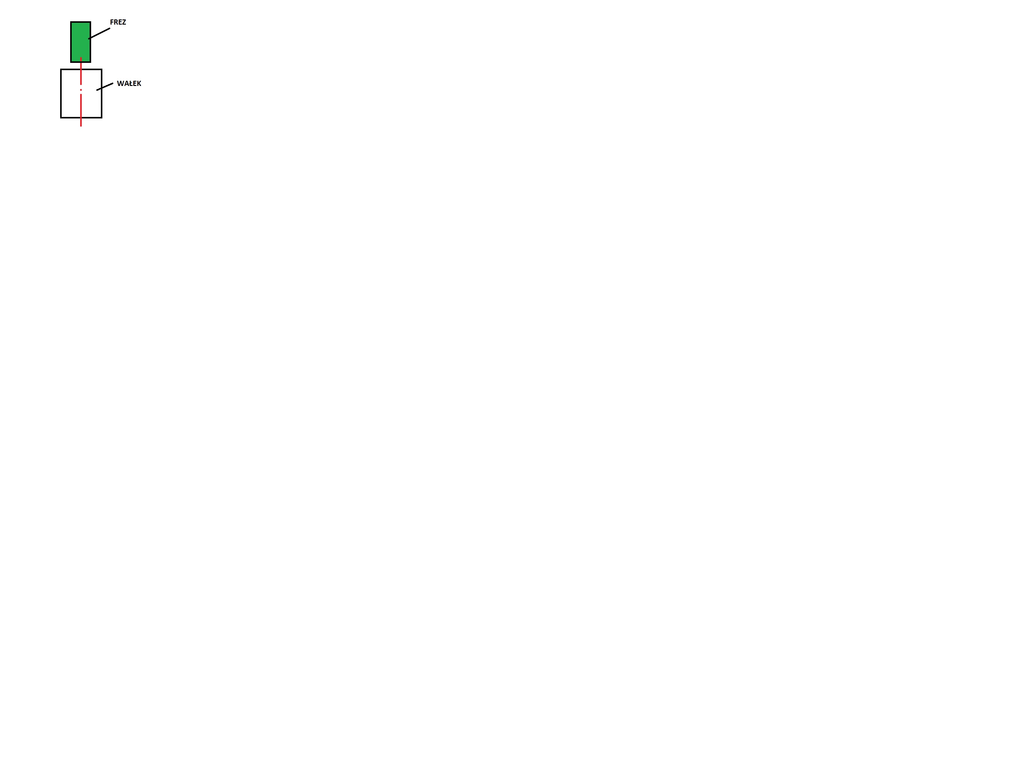

Środek wałka

Re: Środek wałka
Lepisz na przykład podstawką magnetyczną do freza (oczywiście, że do oprawki freza) czujnik zegarowy i ustawiasz tak, kręcąc frezem, żeby było w środku. Mniej dokładnie, mierzysz głębokościomierzem suwmiarki o ile wałek wystaje spod freza i starasz się, żeby wszędzie wystawał tyle samo.

Re: Środek wałka
Założenia:
- Wałek wystaje ponad uchwyt
- Można na niewielkiej głębokości "zarysować" powierzchnię boczną
Wykonanie:
- Ustawiasz narzędzie w jednej osi X lub Y (jak wygodniej) "na oko" w osi
- Zjeżdżasz Z-em poniżej powierzchni czołowej
- dojeżdżasz tą wybraną osią do styku (na obrotach)
- Zapisujesz/zapamiętujesz wymiar
- wyjeżdżasz do góry
- Powtarzasz czynność z drugiej strony
- Odejmując pomiary ustalasz położenie środka w danej osi
- Ustawiasz narzędzie na środku w/g wyliczeń
- Powtarzasz czynności dla drugiej osi
Zastrzeżenie:
- Absolutnie nie ruszać osi poprzecznej do tej, w której wykonywana jest czynność.
W zależności od umiejętności można tak zabazować się w około 0,03-0,05mm

Re: Środek wałka
Jacek, problem w tym, że on nie powiedział, że może zarysować powierzchnię, a tak byłoby przy styku na obrotach. Można to zrobić bez obrotów i wówczas wystarczy ręcznie dojechać do miejsca, w którym ząb freza zaczyna zawadzać o wałek.
Jedyny problem, jeśli to jakaś wiertarka i nie ma dokładnego pomiaru w tej osi. Bo jeśli nawet jest stół krzyżowy, to posługując się skalą na pokrętłach może okazać się, że jest tam gdzieś luz nawrotny i dojeżdżając najpierw z jednej, a później z drugiej strony i sczytując z podziałki na korbce, będziemy mieć właśnie ten luz w pomiarze.

Re: Środek wałka
Za mało danych. Np. nie wiadomo czy frezarka jest manualna czy CNC. Czy ma liniały czy nie (to istotne jak ma luzy).
Jaki jest typ oprawki.
Czy brak narzędzi oznacza odgórne założenie że ma być bez narzędzi (dla zasady), czy po prostu że nie ma narzędzi na stanie ale można je dorobić/dokupić/pożyczyć (byle były proste i tanie).
Da się to ustawić bardzo precyzyjnie nawet za pomocą smatrfona (0.01...0.05 mm).
No ale dopóki się nie dowiem czy brak narzędzi oznacza że nie można używać żadnych narzędzi (nawet już posiadanych) to nie napiszę jak to zrobić.
Oczywiście jest jeszcze jeden warunek żeby się to udało (dowolną metodą): wałek musi być prostopadle do płaszczyzny stołu (albo dokładniej mówiąc, musi być równolegle do osi Z). A nie wiadomo czy tak jest, i czy ma splanowane powierzchnie.
