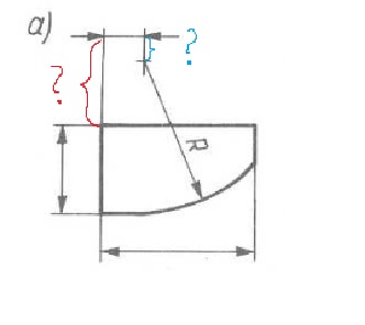

Witam, uczę się rysunku technicznego od jakiś 2tyg i zatrzymałem się na takim czymś (obrazek, prezyklad), zaznaczone przeze mnie linie nie posiadaja grotów zatem nie moga mieć liczb wymiarowych, jak więc odczytac dokladnie srodek luku, na zdjeciu dodałem dwie klamry ktore ukazuja te kreski. HALP!

bearowner pisze: zaznaczone przeze mnie linie nie posiadaja grotów zatem nie moga mieć liczb wymiarowych.... HALP!
Poczytaj co to są pomocnicze linie wymiarowe, po co się je rysuje i jakie spełniają funkcje przy wymiarowaniu rysunku technicznego:

wiem do czego służą, jak wiece zatem wysnaczyć srodek łuku gdybym zastał sam rysunek bez rzadnych lini wym. poprosze o link lub wyjasnienie, dziki.

Ja wiem ja wiem !!! Weź cyrkiel i za jego pomocą wyznacz 2 punkty na jednym końcu lini łuku i na drugim końcu łuku. Następnie przemieść cyrkiel na skrzyżowania lini łuku i cyrkla ( wykonaj coś jak wyznaczenie środka zwykłej lini prostej na pewno miałeś w podstawówce) dzięki temu uzyskasz 2 linie teoretycznie prostopadłe do lini łuku, które się skrzyżują w centrum łuku !!! ;] Pomogłem ? Proszę o Like !!! ;]
