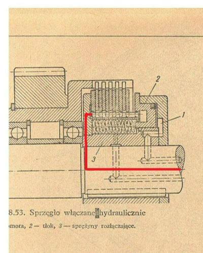

Według mnie ten olej nigdzie nie wypłynie...
Wpłynie do tłoka powodując zaciśnięcie tarczek i wpłynie tam do sprężynki powodując odsunięcie tłoka od tarczek... ale do samych tarczek żeby je chłodzić nie. Nie będzie tak?

A po cholerę olej ma pomagać sprężynie ?
Ten kanał jest zakreskowany i rysowany przerywaną linią, cholera wie gdzie on jest i dokąd dochodzi, ale na pewno nie jest od odpychania tłoka.
Zwróć uwagę, że gdyby kanał był nieprzelotowy, to detal by był wybitnie nietechnologiczny i graniczyło by z cudem taki kanałek przewiercić.
Zresztą to może wcale nie jest rzeczywisty detal tylko rysunek koncepcyjny nad którym jakiś student morze łez wylał ...

Teraz mi się rozjaśniło wszystko
Czyli zakładając że kanał oleju idzie dalej za sprężyną jakoś i wychodzi przed płytkami (czerwona linia
) chłodzi je.
To jeden problem jest chyba rozwiązany, został jeszcze drugi: Skoro ten olej tryska tam między tarczkami, (a to sprzęgło wygląda mi na "gołe") to ten olej będzie tryskał na wszystkie strony poza tym sprzęgłem, należy go jakoś zabudować/uszczelnić?
) chłodzi je. To jeden problem jest chyba rozwiązany, został jeszcze drugi: Skoro ten olej tryska tam między tarczkami, (a to sprzęgło wygląda mi na "gołe") to ten olej będzie tryskał na wszystkie strony poza tym sprzęgłem, należy go jakoś zabudować/uszczelnić?
