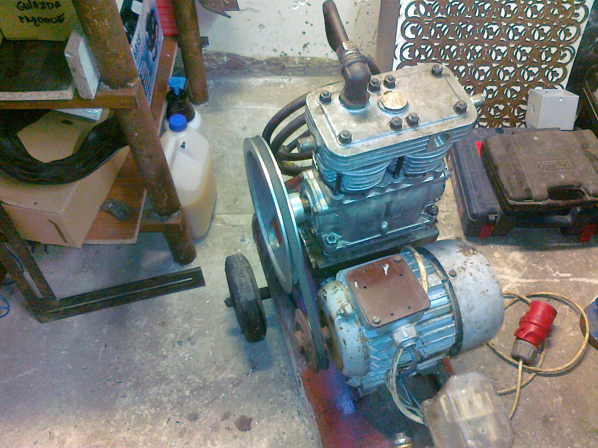

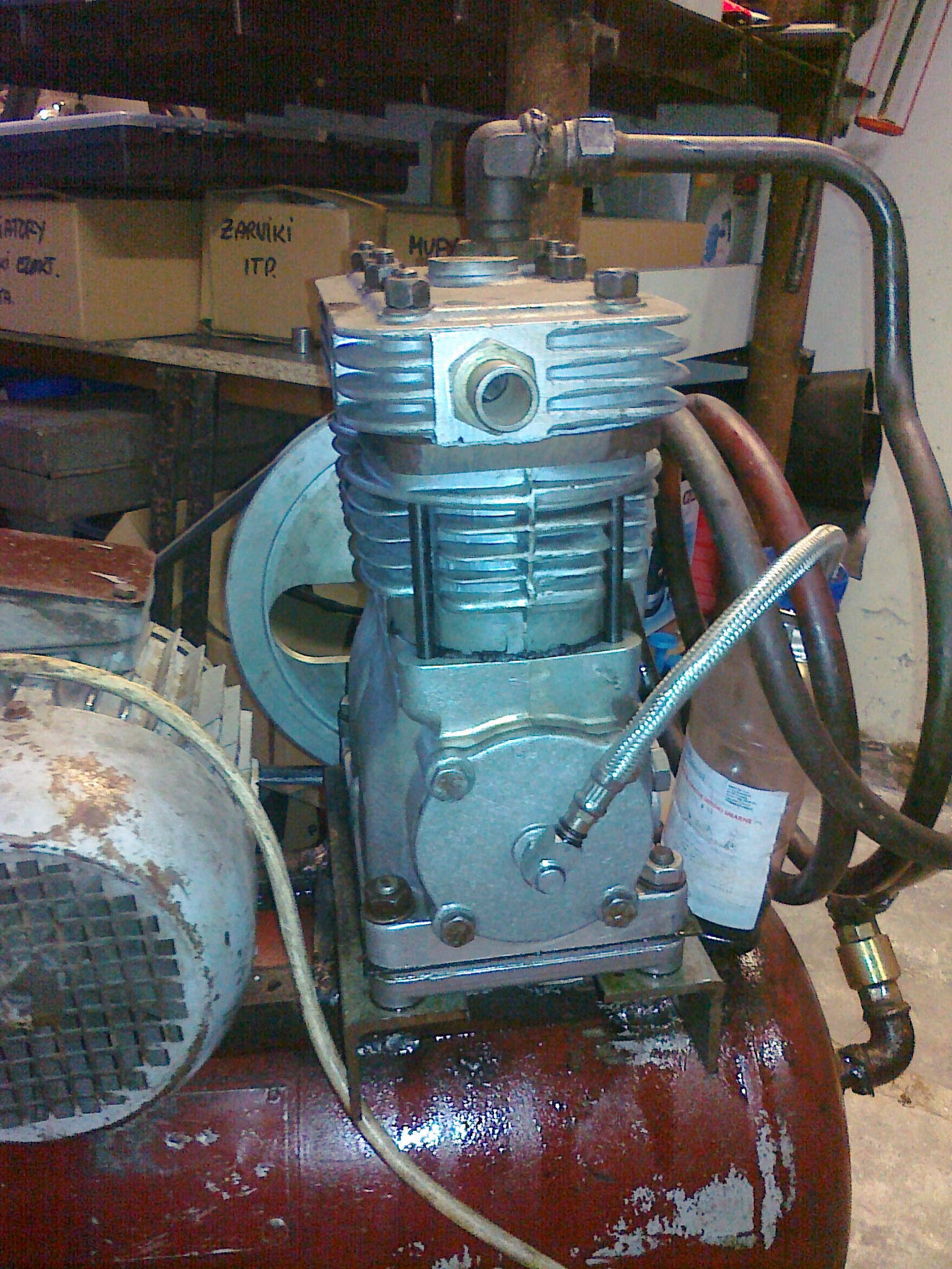

Kupiłem używaną sprężarkę produkcji USSR. Nie wiem od czego ona jest, ale mam problem. Trzyma powietrze, ale podczas pracy wyrzuca odpowietrznikiem olej. Praktycznie co wleje to mi wyrzuca. Otwór wlewowy jest po drugiej stronie, wkręcona w niego jest śruba M10. Myślałem zrobić zbiornik, podłączyć do niego odpowietrznik, a od dołu zbiornika dać przewód do otworu wlewowego. Czy dobrze kombinuje?

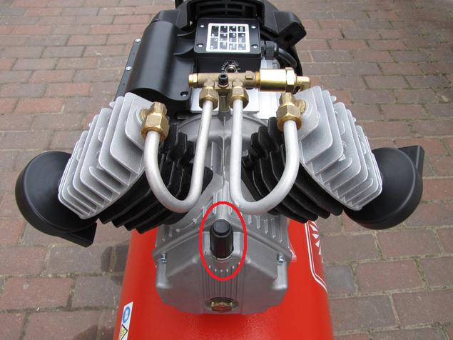

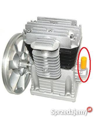

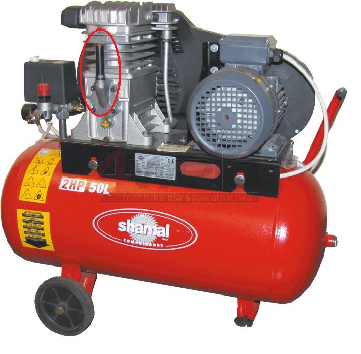

Niektóre sprężarki, nawet te marketowe, mają w skrzyni korbowej odpowietrznik z labiryntem/tłumikiem do wyłapywania oleju.
Obrazek Obrazek Obrazek
http://www.i-ogrod.pl/odpowietrznik-kom ... -1248.html
Ale może są przedmuchy przez pierścienie do komory korbowej, albo niewłaściwy kier. obrotów sprężarki...

Tam wytwarza się duże ciśnienie, bo w momencie nabicia butli. Po wyłączeniu, słychać jak powietrze jest wypychane przez odpowietrznik jakieś 3 sekundy. Nie jestem w stanie palcem przytrzymać. Obroty zmieniałem raz tak i raz tak. Nic to nie zmienia, strzałki na kole czy sprężarce brak. Co do przedmuchów, za nim założyłem zawór zwrotny, sprężarka trzymała ciśnienie 7 bar jakieś 2-3 godziny. Więc powietrze ulatywało. I myślę że tu jest pies pogrzebany. Pytanie ile powinno wejść oleju?
Sprężarka ma takie oznaczenia:
A..IOMM3
A2914001K1
USSR
NA deklu:
A2903000
Może ktoś rozszyfruje z czego ona jest.

tam gdzie jest ten wężyk to nie jest odpowietrznik tylko wejście do smarowania ciśnieniowego panewek na wale korbowym, odpowietrznik dobrze by było zrobić w korpusie w jak najwyższym położeniu, niech kolega też sprawdzi czy nawiercone są otwory na korbowodach do smarowania rozbryzgowego.

A więc tak. W panewkach jest otwór od spodu, i na korbowodzie również. Wygląda to tak że , olej zasysany jest przez te otwory i wychodzi na zewnątrz tym pseudo wężykiem. W takim układzie mam go wprowadzić z powrotem np. przez wlew i zrobić mini otwór u góry nad korbowodem? A czy tym mini otworem nie będzie mi tak jak teraz wyrzucać olej?

Odpowietrznik można zamontować typu jak kolega Roman pokazał. W sprężarce od ZIŁ'a miałem 2cm poniżej łączenia korpusu z cylindrami wywiercony otwór, nagwintowany i wkecona śruba z otworem przelotowym i na końcu wężyk który szedł do góry. W otwór który jest do smarowania ciśnieniowego była wkręcona kalamitka.
