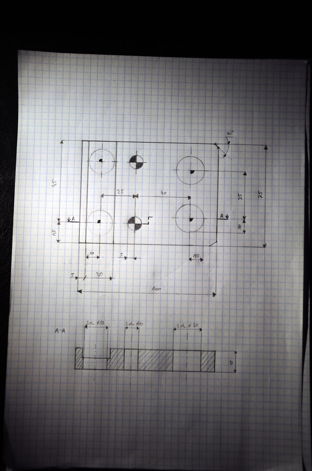

proszę o sprawdzenie wymiarowania rysunku płytki i ewentualną korektę. Chodzi mi tylko o wymiary, komentarze o estetyce można sobie darować, wiem że jest do poprawy pod tym względem. Z góry dziękuje za pomoc.

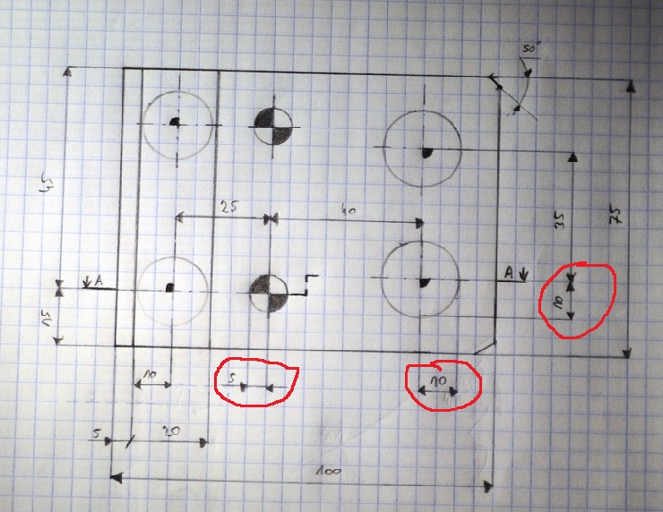

źle jest!
Co to sa za wymiary te zaznaczone czerwono.
Jeszcze jedno, brakuje ci wymiarow lokujacych otwory

Czerwony poważne błędy,
Żółty - wtf (cdh)
Zielony - zalecenia
Niebieski - nie powinno być 45°
