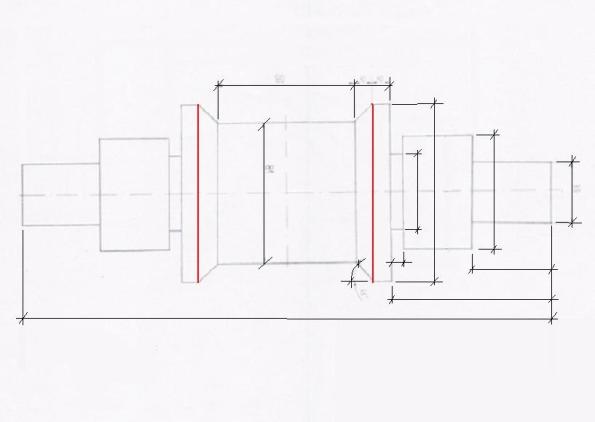

Prosiłbym o sprawdzenie i poprawę błędów wymiarowania poniższego rysunku. Przedstawia on symetryczny element obrotowy. Wymiarowanie powinno być wykonane od baz konstrukcyjnych.
Za pomoc z góry dziękuje

Niema podanych na rysunku szerokości kilku elementów wałka i niepodana została długość sfazaowania

Post napisał: blue_17 » 20 lut 2010, 17:48
Nie zauważyłem Lini symetrii na wałku więc jest ok tylko sfazowanie bym inaczej zaznaczył brakujący wymiar według mnie może zostać bo można go obliczyć patrząc na wyrwanie
Ale to twój rysunek i również tak jest poprawnie zaznaczone sfazownie
Więc wychodzi z tego że wszystko jest ok :wink:

Post napisał: CFA » 20 lut 2010, 20:40
blue_17 pisze:Więc wychodzi z tego że wszystko jest ok
Może i ok, ale rzadko kiedy widuję tak wymiarowane- szczególnie te rowki.
Pomijając sposób wymiarowania
(pomyśl co powie na Twój temat wykonawca tej części) - dublujesz wymiary i nie zamykają się poprawnie łańcuchy wymiarowe - np średnica 81 i faza 10 na 45 stopni obustronnie - daje średnicę 101 - a Ty podajesz 103. Podobnie nie zamyka się łańcuch na długości- 80+10+10 i z drugiej strony 10+10 i 2x7 kanałek=134 - a wymiar wstawiony zbiorczo 135.
Dalej nie sprawdzałem, bo gdybym miał to toczyć, to już byś nie...

Post napisał: paw3lec » 20 lut 2010, 21:13
Zdaje sobie sprawę z tych błędów ale najistotniejsze jest dla mnie to czy rysunek został zwymiarowany zgodnie z zasadami wymiarowania od baz konstrukcyjnych.

Post napisał: BYDGOST » 20 lut 2010, 21:29
Osobiście gdybym miał wykonywać ten wałek to wolałbym, żeby był zwymiarowany tak jak na załączonym rysunku. Na czerwono zaznaczyłem brakujące krawędzie. Nie wpisywałem wartości bo chodzi mi tylko o zasadę. Podobnie sprawy innych oznaczeń.
