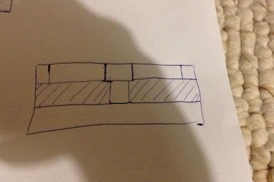

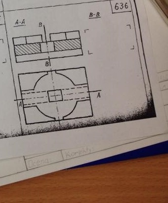

Witam , mam problem z tym rzutem. Zrobiłam to po swojemu , ale też chcę żeby ktoś to zweryfikował i ewentualnie powiedział gdzie mam błędy lub po prostu mi je łopatologicznie poprawił. Ręcę mi już powoli opadają. Licze na wyrozumiałość :) Pozdrawiam i dziękuję.
Ps, na jednym rysunku jest błąd za wielkie łuki zrobiłam, ale skręśliłam.
Rysunek oczywiście prowizoryczny.
[ Dodano: 2014-11-14, 16:22 ]
W sumie poprawiłam rysunek i myślę, że jest okej.

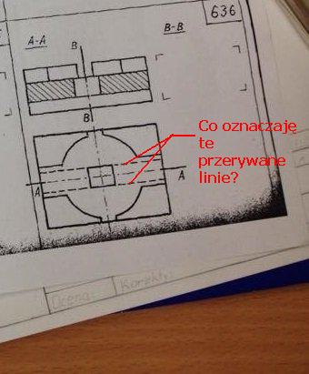

Niestety zadam podpowiedź w formie pytania, które oznaczyłem na zdjęciu.
Co oznaczają te przerywane linie oznaczone na zdjęciu?

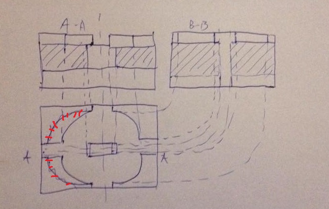

Absit pisze:Witam,
Coś tam oznaczają ... , tylko w przekroju A-A mi się nie zgadza. (?) :neutral:
http://zapodaj.net/c26d9d06520a6.jpg.html
p.s.
@kajlaa
- o linijkę już pytali.
..... , a cyrkiel masz? :roll:
