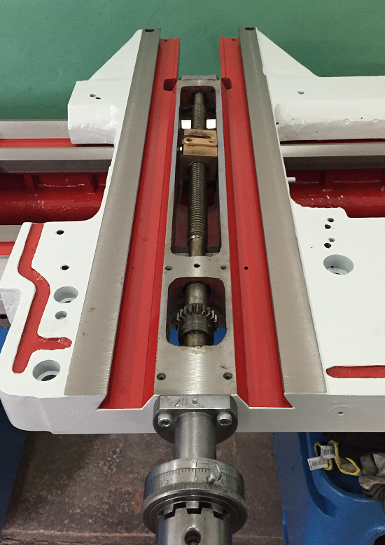

Post napisał: rolin » 20 sie 2016, 10:15
RomanJ4 pisze:Kolego, im dłuższy a węższy - tym bardziej się ugnie położony "na płask", to chyba jasne.
A położony "na sztorc" będzie tak prostoliniowy - jak prosto uda się ten pasek uciąć (czyli pewności żadnej)... To już lepiej przetoczyć w kłach kawał dość grubego wałka, będzie większa pewność że tworząca jego walca jest prosta, a postawiony pionowo tworzy kąt prosty z płaszczyzną na której stoi..
Wiadomo, że to tylko pasek szkła i jego elastyczność może być spora. Zastanawiam się jakby skleić że sobą 2 albo 3 takie kawałki. Przypuszczam, że tutaj może pojawić się problem w czasie schnięcia kleju, jakieś naprężenia mogą pewnie powykrzywiać szkło.

Post napisał: RomanJ4 » 20 sie 2016, 11:10
Pewnie tak, wiec chyba nie ma co za bardzo kombinować. Zresztą to zastępcza prowizorka i większej dokładności przez to nie uzyska, ale jak się nie ma nic to dobre i to, zwłaszcza jak szkło ma małą powierzchnię.
przydaje się tez do prostopadłego ustawiania obrotowych głowic frezarki względem stołu (ang. tramming)

Post napisał: rolin » 20 sie 2016, 11:38
To może jeszcze inaczej, czy do tuszowania suportu poprzecznego mogę użyć większego kawałka szyby i za jednym razem odbić obie płaszczyzny czy raczej powinno się traktować każdą osobno? Bo jeśli można zrobić to "na raz", to rzecz jasna, potrzebna będzie szersza tafla szkła, która automatycznie będzie sztywniejsza.

Post napisał: RomanJ4 » 20 sie 2016, 11:53
Tafla powinna być na tyle szeroka by przykryła z niewielkim naddatkiem obie powierzchnie ślizgowe jaskółki - prawą i lewą (równoległość obu do siebie wzajemnie). A długość tafli może być mniejsza, powiedzmy 1/2-1/3 długości jaskółki, wtedy będzie sztywniejsza.
Z mojego doświadczenia 10mm tafla tak do 50cm długości jest wystarczająco sztywna, ale to nie obligat
Oczywiście krótką taflą nie sprawdzimy bezpośrednio czy najdalsze przeciwległe punkty jaskółki leżą w jednej płaszczyźnie, ale długa tafla np ponadmetrowa i tak może minimalnie ugiąć końce, co i tak nie da nam miarodajnego wyniku. Wszystko zależy od grubości samej tafli...
Można zrobić sobie próbę - podeprzeć końce, na środek czujnik, i delikatnie naciskając (mały ciężarek, moneta, itd) patrzeć ile się ugnie... im mniej tym lepiej.
Albo położyć płasko na stole, czujnik na koniec tafli, a pod środek podkładać listki szczelinomierza. Im mniej podłożymy bez ruszenia końca - tym sztywniejsza.. Chodzi o to by sprawdzić czy i ile pod własnym ciężarem się ugina. Można zacząć od długiej (na długość jaskółki) i skracać po kawałku w zależności od wskazań prób.

Post napisał: rolin » 21 sie 2016, 17:32
Dzięki za radę, w tygodniu podzwonię po okolicznych szklarzach i popytam czy ktoś będzie miał szybę grubsza jak 10mm. Może u kogoś znajdę jakieś resztki czegoś w miarę grubego.

Post napisał: rolin » 24 sie 2016, 11:47
Trochę poszukałem i znalazłem szybę gr. 15mm w wydaje się niezłej cenie (niecałe 100zł) za format 950x250. Powierzchnia zewnętrzna jaskółek to 930x230mm. W związku z tym mam pytanie czy taki format powinien być ok, czy może powinien być nieco większy/mniejszy?

Post napisał: RomanJ4 » 24 sie 2016, 13:43
Możesz spróbować ją sprawdzić jak napisałem wyżej - na ugięcie pod własnym ciężarem (ewentualne niewielkie wygięcie tafli na długości w banan), bo jeśli chodzi o miejscowe nierówności na raczej niewielkim obszarze, to na pewno się nie ugnie ani skręci.
Moim zdaniem będzie Ok, i pokarze Ci jak jest z przyleganiem płaszczyzny jaskółki...
