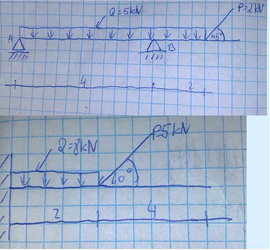

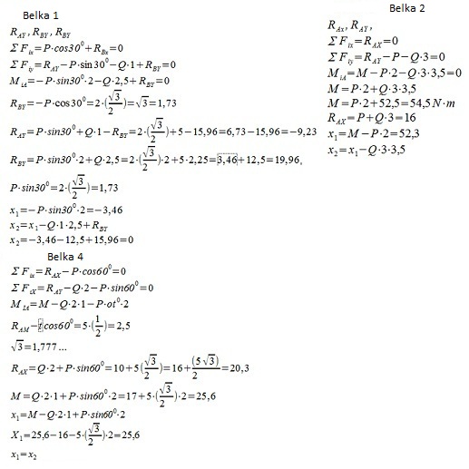

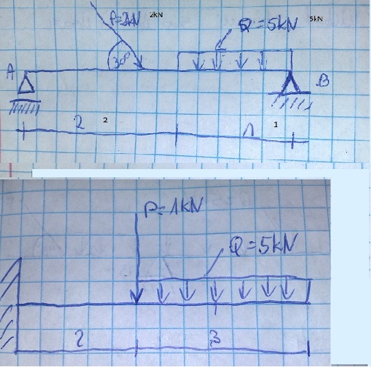

Prosze o sprawdzenie poprawnosci obliczen. oraz pomoc przy 3 belce
