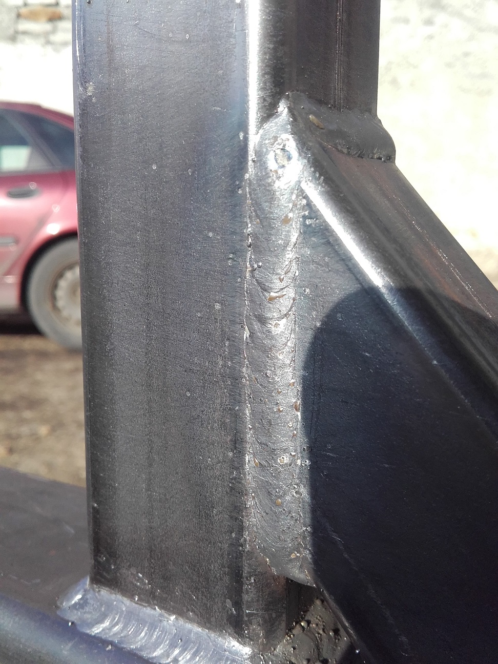

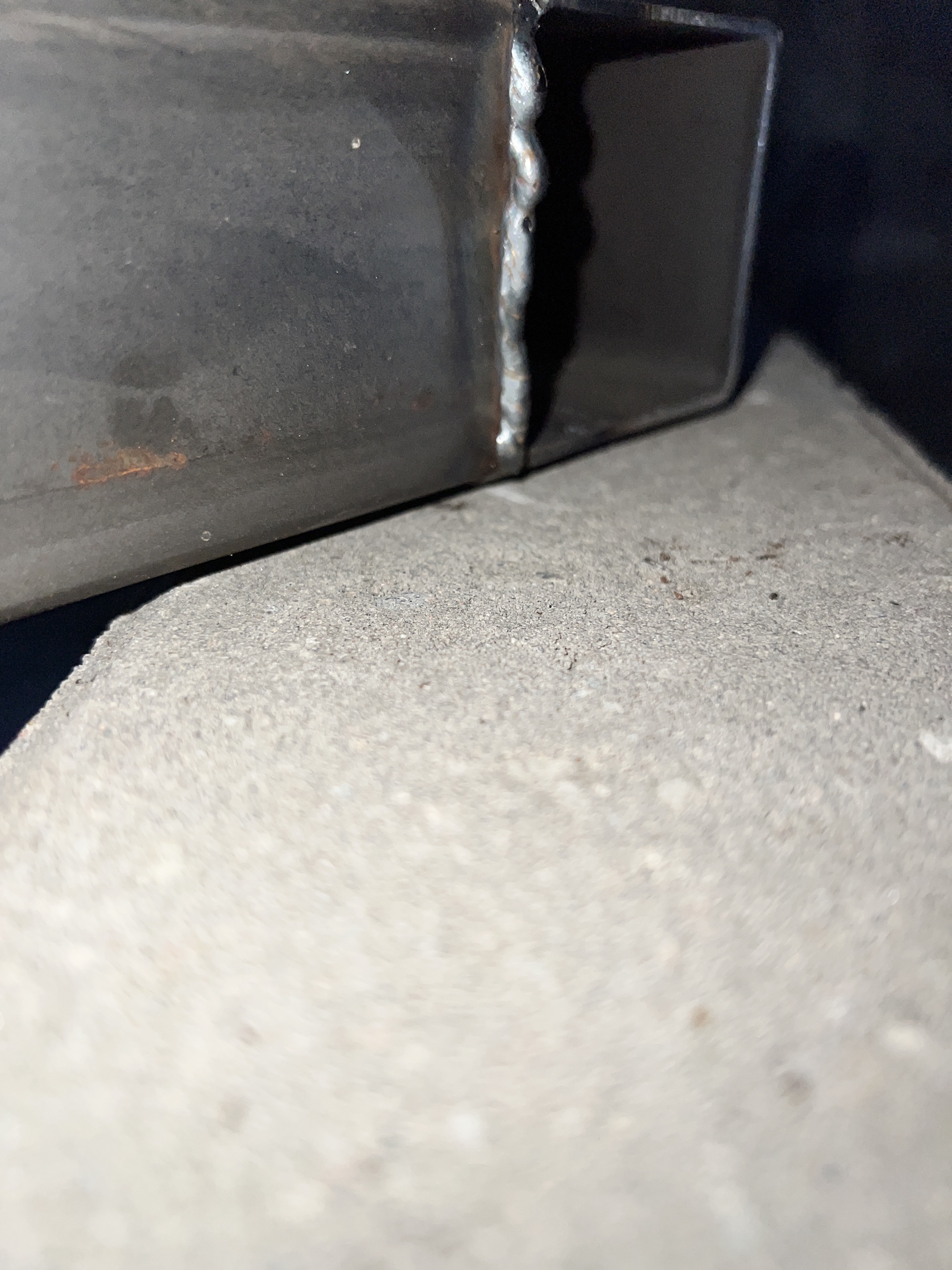

Wziąłem się w końcu za spawanie tych drzwi do magazynu. I mam słuchajcie problem ze spoinami pachwinowymi pionowymi. Nie wiem co robię źle :(. Spawaczem zawodowym nie jestem. Spoiny czołowe wychodzą mi całkiem nie najgorzej. Zobaczcie sami:
Może nie wygląda ale jest dość płaska, fajnie rozlana. Spawarka ustawiona tak, że wtapia mi na jakieś 1.5mm (profil ma 2mm) więc jest super. Może nie jest to mistrzostwo ale tak jak wspomniałem, jestem spawaczem samoukiem. Spawam na ustawieniach synergicznych. Drug 0.8. Gaz mieszanka, przepływ 12 - 13l/min. Prąd jaki mam ustawiony na synergii to 72A.

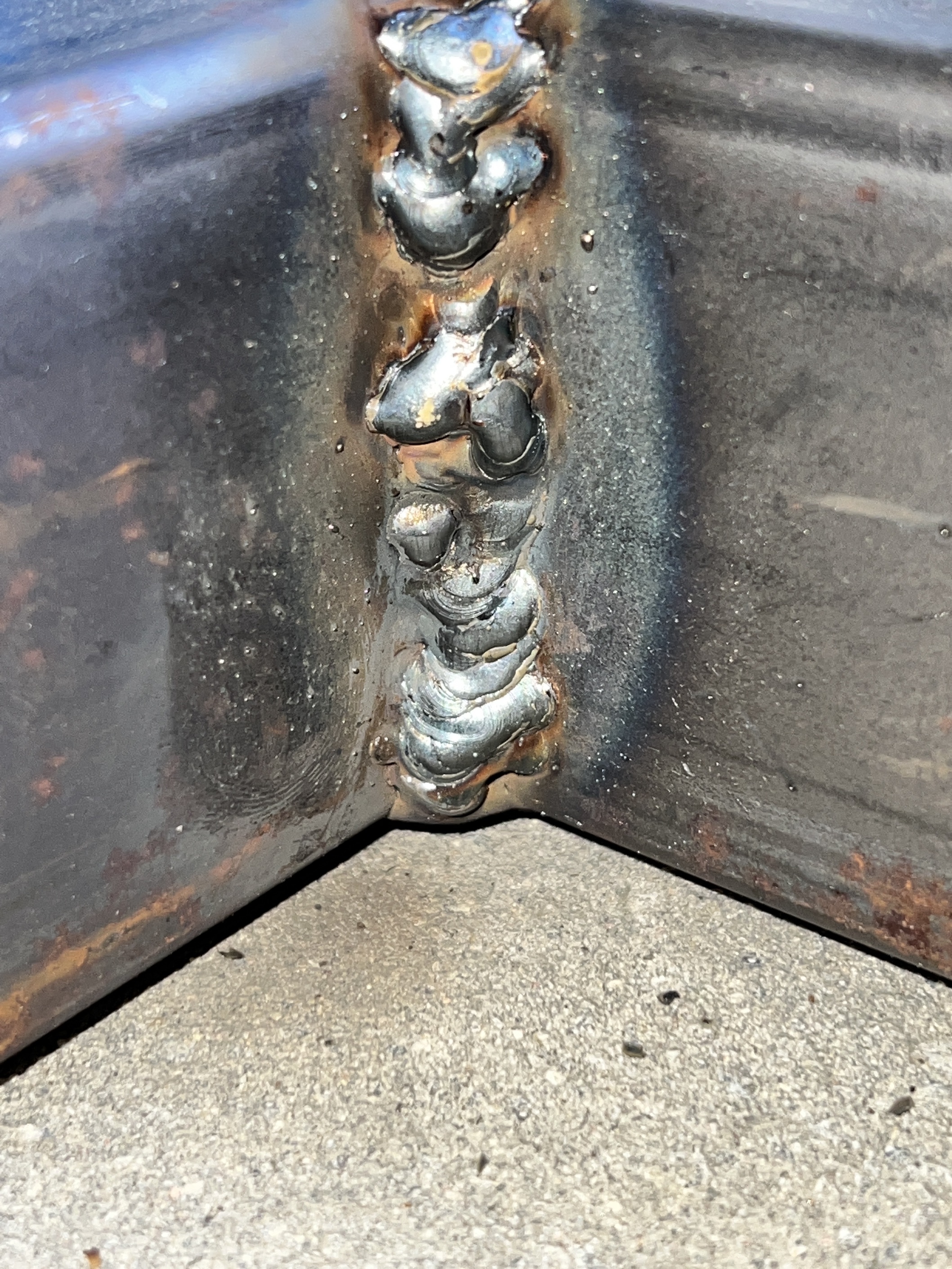

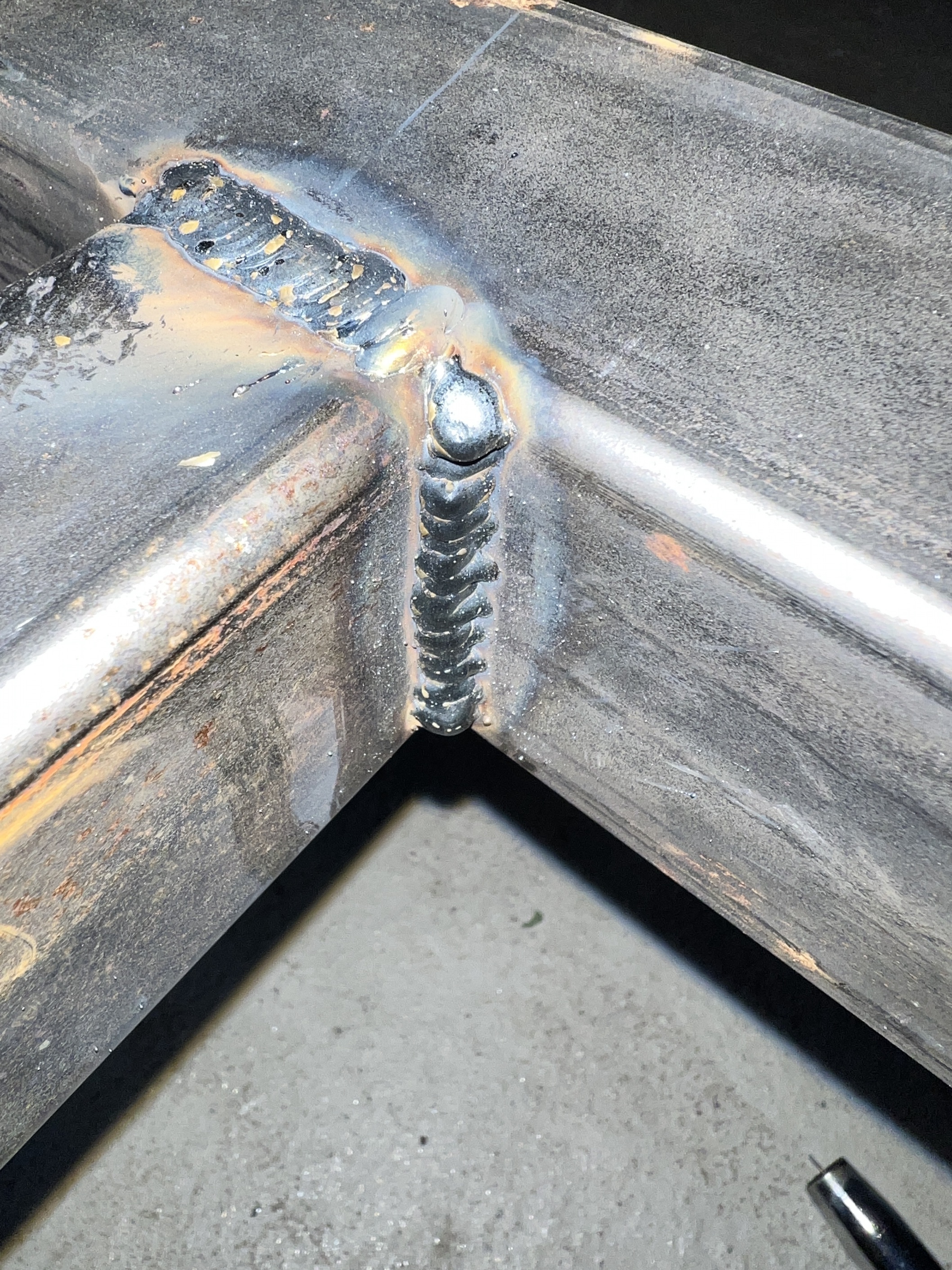

Ale spoiny pachwinowe z dołu do góry wychodzą tragicznie. Spójrzcie:
Aż wstyd to komukolwiek pokazywać. Podczas spawania tych spoin, nie ma praktycznie w ogóle tego charakterystycznego strzelania spawarki które miałem przy spoinach czołowych. Tylko słychać takie syczenie. Nie wiem, czy powinienem dać może większy prąd do tego rodzaju spoin. Czy prowadzę źle łuskę? Staram się spawać zakosowo ale tak jak widać, to wszystko tak jakby ściekało. Jedna wielka porażka. Może będziecie w stanie powiedzieć mi gdzie robię błąd :(.
Już teraz nie pamiętam jak prowadziłem łuskę ale nie wiem czy przypadkiem nie była ona pochylona do dołu. Może to jest przyczyna?

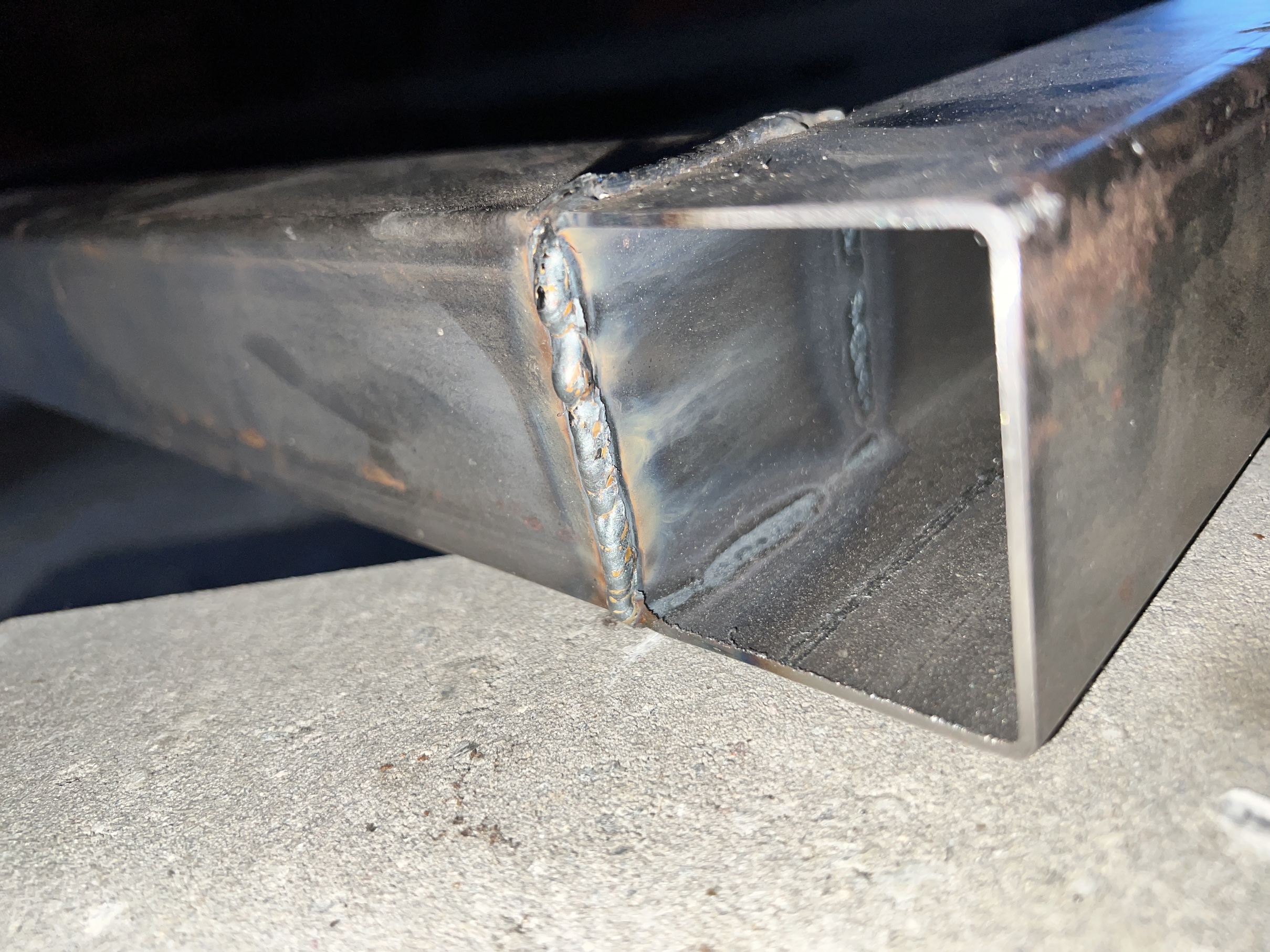

Na pewno to kwestia wyćwiczenia tylko nie wiem po prostu co robię źle. Czy to coś nie tak z konfiguracją spawarki? Z kolei jak spawam pionowo z dołu na górę, spoiny czołowe to było lepiej ale ten spaw nie jest rozlany tylko strasznie wąski i wysoki. Spójrzcie:
Możliwe że źle prowadzę uchwyt spawając pachwiny pionowo bo doświadczenia w tego typu spawach nie mam a robiąc zakosy, nawet lekkie, ten drut raz jest bardzo blisko spawanego elementu (jak spawam przy krawędziach) a za moment się wydłuża gdy wpada w tej wierzchołek trójkąta. Nie wiem czy mnie rozumiecie. Może narysuję:
I teraz jak poruszam uchwytem na boki to w miejscach A i B drut jest bardzo blisko spawanego elementu natomiast w pozycji C już znacznie dalej bo nawet łuską tak bliziutko nie podejdę. I może tu popełniam jakiś błąd i ten łuk się gubi/jest nie stabilny bo jak spawam czołowo to ta spawarka pięknie strzela. A jak robię pachwiny pionowo to dźwięk jest tak jakby syczało ale nie w sensie że gaz tylko taki dźwięk smażenia, nie wiem, trudno mi go opisać. Na pewno nie ma trzasków. No i wychodzi tak jak wychodzi. A nie mam kompletnie nikogo kto się na tym zna żeby podpowiedział co robię źle :(.
Różnica między spawaniem pachwin i czołówek jest taka, że przy spoinach czołowych, odległość łuski od spawanego elementu jest stała i ten łuk jest stabilny a przy spoinach pachwinowych ta odległość się zmienia w zależności od tego, jak pochylę uchwyt.

Cienkiej blachy nie spawa się z dołu do góry.
Z góry do dołu, dużym prądem, mały posuw drutu i szybko ciągnąć bo narobisz dziur.
Najlepiej wychodzi kiedy materiał nie jest w pionie, tylko lekko pochylony, ale w pionie też się da.
Spoina wychodzi taka, że nie trzeba szlifować.

Do pionu ustawisaz sporo mniejszy prąd spawania, reagujesz na zmianę odległości, spawasz sporo wolniej i co najważniejsze to w miejscu A i B przytrzymujesz na chwilę uchwyt dłużej.
Według mnie w poziomie dajesz za dużo drutu albo za wolno spawasz dlatego wychodzą Ci takie spore "nadlewy".
W przypadku materiału o grubości 2mm zalecam spawać z góry do dołu. Tą metodą można spawać tylko do grubości 3mm!
Przed spawaniem polecam tez krawędzie dobrze sfazowac.

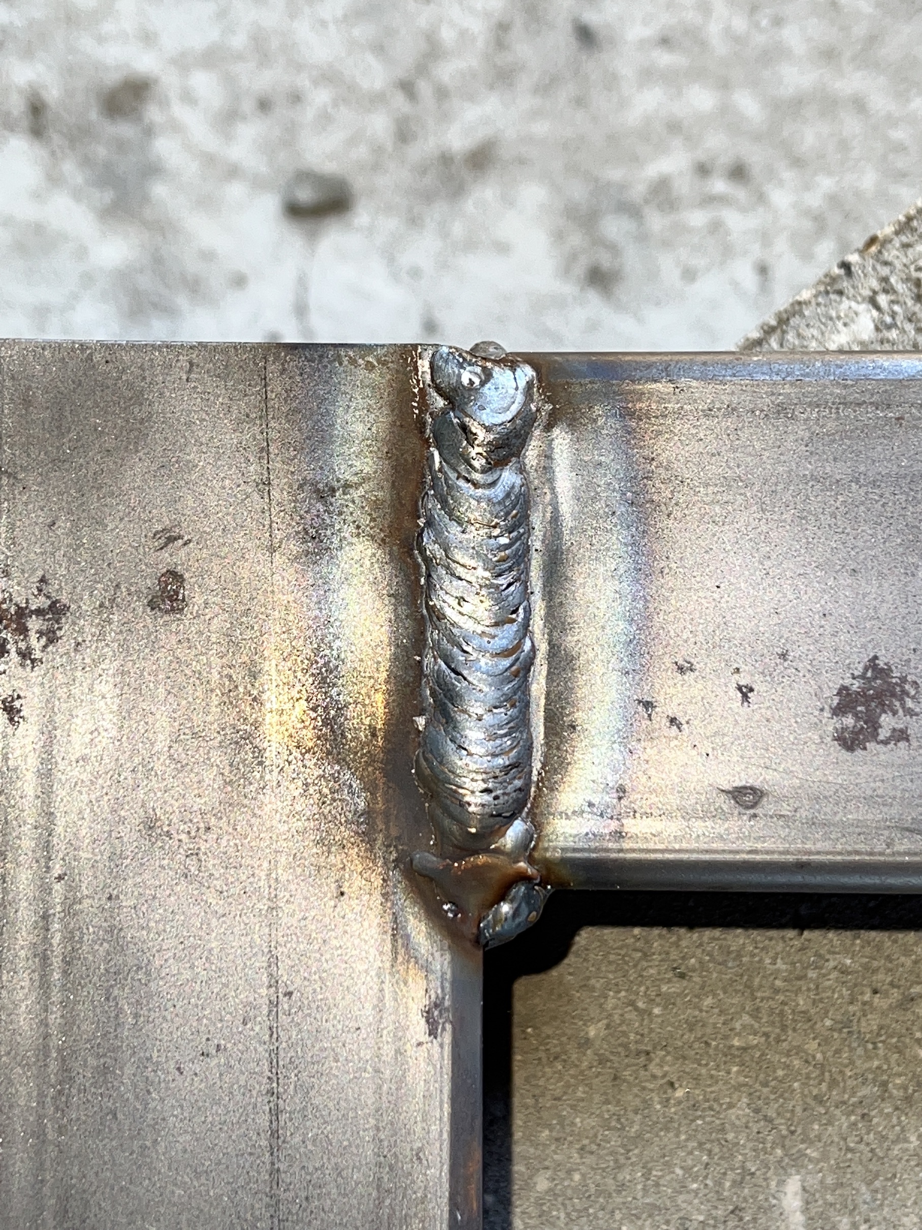

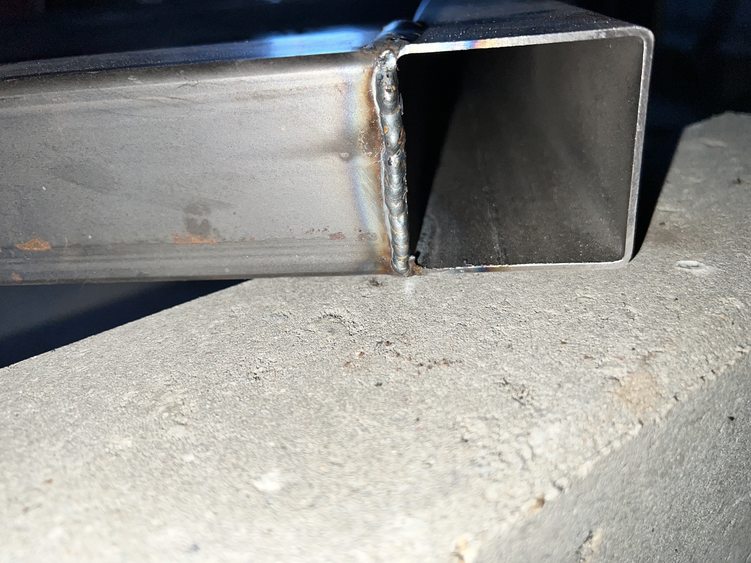

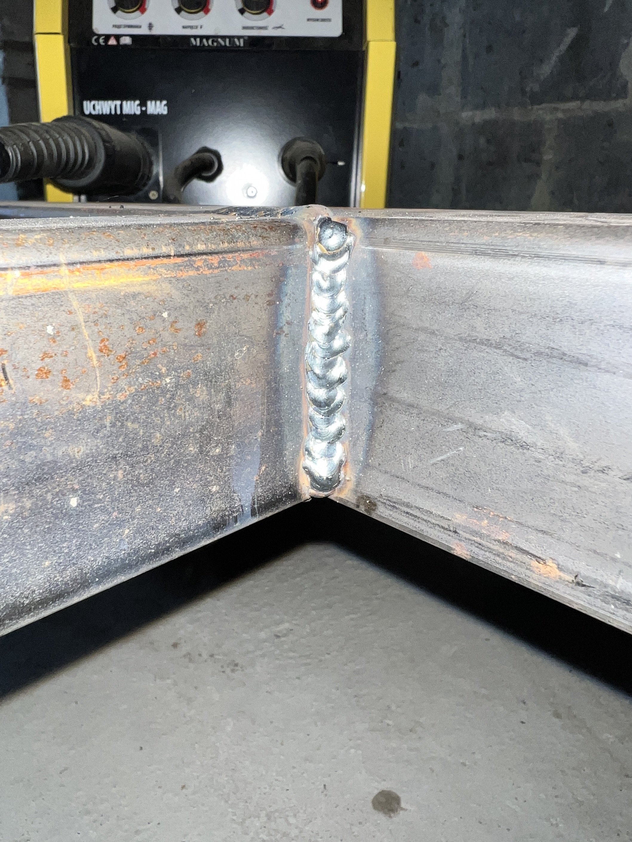

Trochę sobie dziś poćwiczyłem. Jednak wybrałem technikę z dołu do góry bo przy odpowiednim trzymaniu uchwytu, widzę idealnie jeziorko i wiem jak prowadzić łuskę. Poćwiczyłem sobie trochę na kątownikach. Amperaż zostawiłem bez zmian tj 72A. Ale już chyba wiem co było przyczyną tego co mi wychodziło wczoraj (bo spawem tego bym nie nazwał). Zbyt duży posuw drutu. Jak wspomniałem wcześniej, spawam na ustawieniach synergicznych. I dokonałem lekkiej korekcji napięcia. Dałem dokładnie -3V i chyba jest różnica. Zobaczcie sami (pierwsza moja spoina, położona już na ramie drzwi):
Co myślicie? Chyba nie ma jakiejś tragedii? Ideał to to na pewno nie jest ale do tego potrzeba trochę czasu.
