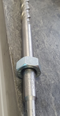

Potrzebuję na "standardowe" tanie wiertło do betonu widiowe od strony uchwytu SDS nałożyć i przyspawać nakrętkę (niekoniecznie ocynk). Kolega twierdzi, że to tak prosto minimagiem się nie da ze względu rodzaj materiału.
Nie znam się zupełnie :oops: , czy to prawda ?

Przyspawać się da, tylko czy to się do czegoś jeszcze później nada... Jaki jest cel tego ćwiczenia? Może inna metoda połączenia będzie lepsza.
Ocynk ogólnie do spawania trzeba usunąć mechanicznie.

kupiłem tanie wiertła do zakotwienia wyciągarki paralotniowej w gruncie ale górą muszę zrobić blokadę / coś co dociśnie do gruntu konstrukcję.
wcześniej wbijałem śledzie - pręty zbrojeniowe wygięte na końcu.

Wytocz przy końcu wiertła (poniżej uchwytu sds) rowek załóż pierścień segera pod niego jakąś większą podkładkę o masz kotwę gotową.
Nie ma żadnego powodu dla którego miałoby się nie udać, aczkolwiek wiertło może się skrzywić i stracić na wytrzymałości mechanicznej.
Ocynkowane nakrętki można spawać tak samo jak i czarne, tylko nie wdychać dymu, bo co prawda trujący nie jest, ale zdrowy też nie.
Akurat w tym przypadku spaw zaciśnie się na pręcie kiedy będzie stygnął, więc nawet jeśli pęknie to i tak będzie trzymał.
Najzwyczajniej trzeba zespawać jedną sztukę i poddać próbie na wytrzymałość.

Przyspawasz bez problemu. Mam kilka wiertel wydłużonych i wszystkie łączyłem spawarka.
