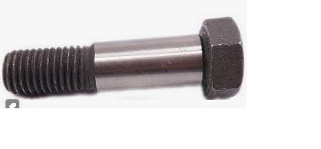

spawanie śruby
- Posty: 117
- Rejestracja: 08 lip 2017, 21:42
- Lokalizacja: bychawa
spawanie śruby
Czy do śruby pasowanej, do łba takiej śruby można coś przyspawać? nikt nie podaje rodzaju materiału, dlatego pytam, czy to jest spawalne?

Chyba nikt Ci nie odpowie wiążąco, bo to niemożliwe.
Czy u producenta nie można uzyskać info o materiale?
Może być problem, bo jeżeli to jest stal węglowa lub stopowa - czyli podlegająca hartowaniu - spoina może pękać.
Jedyne rozwiązanie to spróbować i obejrzeć/skontrolować wynik.
Element dołączany powinien być oczywiście ze stali niskowęglowej (spawalnej), ja spawałbym to TIG-iem, ze spoiwem niskowęglowym a jeśli to by nie zadziałało, spróbowałbym spoiwa kwasoodpornego.
Może spróbowałbym też cienkiej elektrody niklowej, do żeliwa, jako spoiwa? Ale tego nie próbowałem ze stalą, choć z elementami żeliwnymi na zimno - owszem, i udało się.
Może spawać gorącą, podgrzaną śrubę? Ale jeśli jest ulepszana, to ostrożnie - odpuści się ją wtedy całą (od spawania i tak się odpuści, ale tylko łeb jeżeli odpowiednio się ją zamocuje do tego spawania).
Tak, takie niekoszerne cudowanie często dawało mi dobry wynik, czasem miałem problem zespawania teoretycznie niespawalnych stali - bywało, że także kilkukrotne wyszlifowanie i przespawanie z "nowym" spoiwem pękającej spoiny dawało pozytywny rezultat.
Norm to zapewne żadnych nie spełniało, ale nie było to istotne; miało trzymać, i trzymało.
