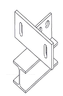

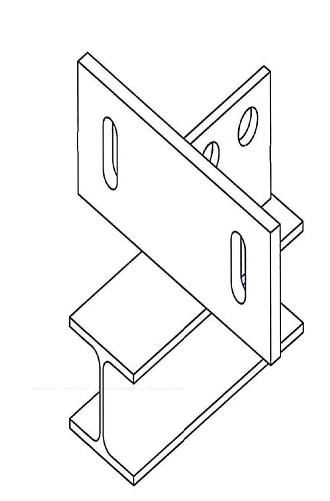

Jako, że zawsze dostawałem tu dobre rady to i tym razem uderzam na to forum, bez którego byłoby mi ciężko wykonywać swoje obowiązki.
Mam tym razem do pospawania element jak w załączniku - dwie blachy przyspawane do kształtownika i do siebie. Mam określone spoiny 3mm. Blachy są grubości 10 (krótsza wzdłuż) i 15 mm (dłuższa poprzeczna). Chyba konieczne będzie ich ukosowanie przed spawaniem tylko na ile mm i jaki kąt? Spoina też zapewne kładziona kolejno warstwami?

Ukos robisz na 50-60stopni ale czy spawać na raz czy warstwami to chyba zależy od obciązenia spawu .Nie wiem bo spawaczem nie jestem.

Jaka metoda spawania, jaki gatunek materialu, jaki rozmiar elementu, jakie grubosci blachy, jakie przeznaczenie elementu .... pytanie jest tak malo precyzyjne zadane ze mozna polemizowac do rana !
Spoiny 3mm ? Spoina moze byc pachwinowa o grubosci 3mm podanej jako wymiar "a" badz wymiar "z". Moze tez byc spoina 3mm doczolowa o niepelnym przetopie.
Jak nie jest podana to trzeba sie dowiedziec.
Pytanie czy 3mm to bedzie praktyczna wielkosc spoiny - to zalezy od technologii spawania ( jaka metoda ) oraz od grubosci spawanych blach. Patrzac na dwuteownik ktory ma minimum 7-8mm masz do czynienia z polaczeniem blach o grubosci minimum 6-8mm czyli te 3mm to bedzie za malo w pachwinie ( minimum powinno byc 6mm ) i biorac pod uwage ze laczysz dwuteownik z blachami to metoda spawania bedzie GMAW ( MIG/MAG ).
Wygodniej byloby gdyby bylaby to spoina pachwinowa.
W takim przypadku nie ma zadnego ukosowania ( ukosowanie byloby nawet bledem w takim scenariuszu ), jedyne co to oczyszczenie krawedzi blach z zendry i tlenkow to dobra praktyka.
Jesli natomiast jest zaprojektowane zlacze z niepelnym przetopem spoina dpoczolowa ( co byloby glupota bo nic takie rozwiazanie nie daje ponadto co otrzymasz ze spoiny pachwinowej ) to 3mm bedzie oznaczac glebokosc przetopu. W przypadku doczolowej musisz uzyskac 60 stopni kat pomiedzy krawedziami blach.
Pekniecia lemelarne w przypadku takich polaczen nie bede problemem, bardziej jesli juz to problemy typowe dla metody MIG/MAG czyli braki przetopu itp.

Jeśli chodzi o spawanie to mam określone jak w originale:
"Schweißnaht nach Zeichnung 3mm umlaufend"
Dodatkowo mam jeszcze na jednym rysunku zaznaczony rodzaj spawu jak na załączniku więc można domniemywać że pozostałe mają być takie same, tylko 3 zamiast 5.

symbol wskazuje na spoine doczolowa fazowana z jednej strony i koleczko wskazuje na to ze ow spaw leci dookola calej krawedzi. Co by wskazywalo na to ze masz spoine doczolowa spawana z obu stron 2 x 5mm pasuje do grubosci twojej blachy. Jednak poraz kolejny zapytam jakie jest przeznaczenie tego elementu - bo jesli klient/projektant nie sprecyzowal do tego zlacza jakie maja byc spawy a ty starasz sie gdzies je wynalezc z innych elementow to nie tedy droga. Jesli to musi byc doczolowy spaw to masz znacznie dluzsze przygotowanie krawedzi, spawanie zajmie znacznie wiecej czasu a spoina pachwinowa moglaby byc wystarczajaca - to trzeba uzgodnic z klientem.

Sam nie lubię mowy Goethego ale gdy się nie ma co się lubi
Wolałem podać w originale opis, żebym nie zrobił przekłamania swoim tłumaczeniem. Elementy służą jako wsporniki do konstrukcji więc daleko nie byłeś. Spoina ma być doczołowa, a blacha fazowana obustronnie przed spawaniem - spaw obwodowy wysokości 3 mm. Metoda spawania MAG.
Mam tylko kolejny dylemat bo mam do dwuteownika dospawać blachę-uchwyt (od przodu wcześniej załączonego rysunku) i niby mam to zrobić ową piątką, choć tam to pasuje pachwinowa spoina bez ukosowania blachy dospawanej - chyba że czegoś nie łapię od strony technologicznej).
