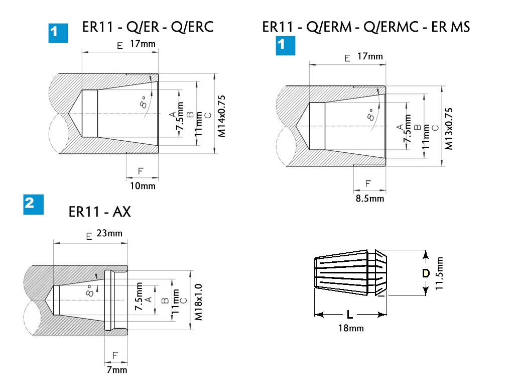

Też miałem obawy co do obrabialności,ale ten akurat trzpień poszedł zwykłą stalką. Bez rozhartowywania. O ile dobrze pamiętam.
Gwint nie jest najlepszy, fakt, ale trzyma. szkoda pisać czemu taki wyszedł.:) Wnętrze stożka szlifowane, ale taką prowizorką, że głowa boli, jakaś stara prostnica, rękaw i silnik od maszyny do szycia - TUR (silnik się tak zwał ). 4k obrotów.
A wyszło nieźle - mierzone zgodnie z normą, na nowym frezie, 0,03mm bicia.
Ta oprawka już pracowała z powodzeniem - jest gdzieś film w moich postach, i do frezów i do wierteł.
Czy warto? No można kupić, co kto lubi :).
Dla mnie była frajda zrobić, działa, koszty niższe, i zawsze jakaś tam nauka.
Ważne było też to, że jest krótsza niż fabryczne, co przy małej maszynce daje większe pole manewru.

Na co kolega ustawiał kąt do toczenia stożka ER? Tak jak wcześniej w temacie było pisane morse'a można na zegar i gotowy stożek w kłach, a ER?

mam akurat taka pod ER40. niezły byk. sama tulejka ze 30 deko waży :mrgreen:
po obrazku tego nie czuć
używam czasem zamiast uchwytu tokarskiego 80

Z tego korzystałem. Chyba liczyłem albo na kątomierz, dawno to było.
