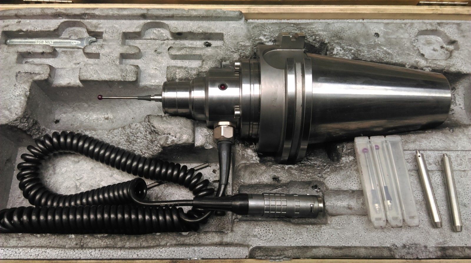

Przymierzam się do zakupu sondy 3D do mojej frezarki DMU 50T na MillPlusie . Maszyna jest z 99r czy uruchomienie sondy to duży problem :?: :?:, Heidenhain czy może inna firma . Wszelkie informacje mile widziane. Dla sondy bezprzewodowej trzeba jeszcze dokupić moduł APE 511 . Czy sonda na kabel tez wymaga tego modułu :?:

Proponowałbym iść w Heidenhaina bezprzewodowego. Odpada ręczna wymiana narzędzi. Z tego co się orientuję, to wymagane jest ustawienie odpowiednich wartości w parametrach maszyny i w tablicy narzędzi. Sonda to piękna rzecz, ułatwia robotę - nawet na tak starym i biednym sterowaniu jak MillPlus.

a może lepiej sonda renishowa? choćby model omp40, chociaż może być problem z umieszczeniem odbiornika, w zależności jaki model odbiornika kupisz, jeden musi być w kabinie, inny zaś najlepiej gdzieś na wrzecienniku
