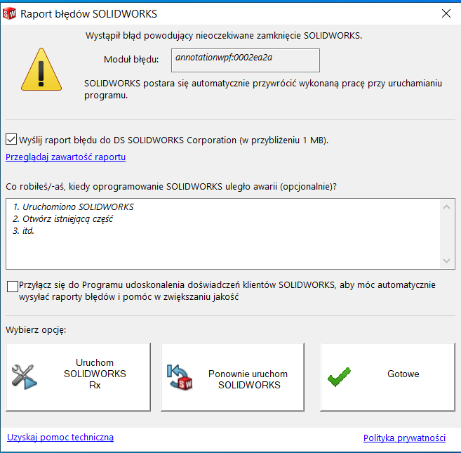

Jak chcę otworzyć nowy plik rysunku to pojawia się taki błąd. Miał ktoś taki problem?

Normalne to nie jest... chodzi o opcję utwórz rysunek z części/złożenia czy po prostu nowy dokument > Rysunek? Sprawdź szablony, może ich nie ma albo są błędne (np. z nowszej wersji).
Jak nic z tych rzeczy to naprawa instalacji albo wyślij do SW corp. opis problemu (jeżeli nie masz pirata).

Przy obu opcjach problem występuje. Szablony są ok.
Naprawa instalacji też nie pomaga
