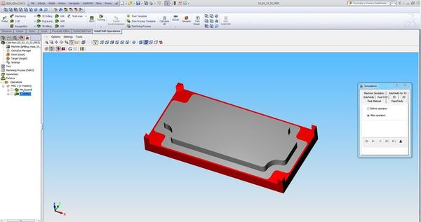

Witam. Jestem początkującym użytkownikiem programu i proszę starszych doświadczonych kolegów o pomoc. Mianowicie wykonując operację profilowania pozostają mi resztki materiału w narożach (resztki.jpg). W jaki sposób ustawić ścieżkę narzędzia aby problem się rozwiązał ??

Co do resztek to musisz w zakładce Technologia zaznaczyć opcje obróbka naddatku i dobrać parametry czyli wielkość naddatku oraz krok w bok jeśli wpiszesz w naddatku 10 i krok w bok 5 to dołoży Ci 2 dodarkowe przejścia z zewnątrz w kierunku detalu.
Osobiście wolał bym naszkicować jakąś geometrie na obróbkę samych resztek (przejazdy w powietrzu posówem roboczym strasznie irytują przynajmniej mnie ;)

nie prosciej iMachining albo pocket i zaznaczyc stock jako chain as open a pozniej profil i w zakladce open pocket wejscie od zewnatrz i nic nie trzeba rysowac...
