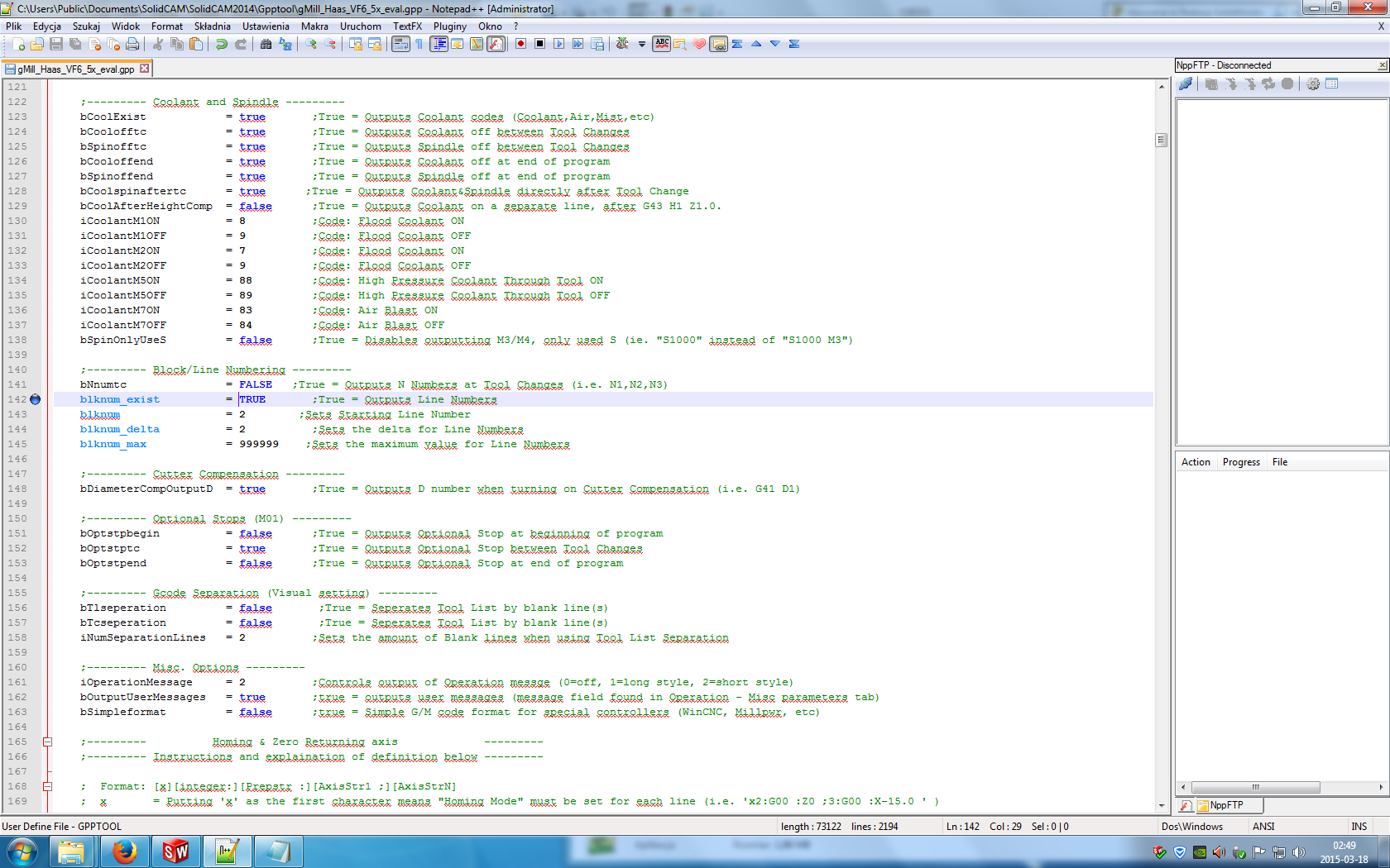

Witam serdecznie.
Jestem początkującym użytkownikiem SolidCama i mam kilka podstawowych pytań.
Nie wiem co mam zrobić, by generator G-Code numerował mi bloki. Mój początek G-Code wygląda tak:
G90 G17 G40 G80 G00 G20
T1 M06 ()
T2
(Frezowanie Literek)
S1000 M03
G00 G54 G90 X114.2005 Y8.2479 A0. B0.
G43 H1 Z10.
M08
i tak dalej, a ja chciałbym, żeby przy każdej linijce był bylok N10, N20 itp. Czy ktoś mógłby mi pomóc.
Pracuję na maszynie Haas VF6, nie wiem czy dobry postprocesor wybrałem, ale gdy wgram program na swoją obrabiarke to od razu wywała błąd - coś w tylu - Error data.
Na internecie jest bardzo mało informacji o tym programie/poradników itp. POMOCY :)

W innym poście zauważyłem że działasz z postem gMill_Haas_VF6_5x_eval.gpp zamień wartość z FALSE na TRUE w 142 linijce jak na zdjęciu..
Enjoy!!
Pozdrawiam Artur!!!
