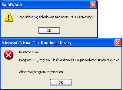

Zainstalowałem Solid Works'a 2011, instalacja przebiegła bez problemów jednak gdy uruchamiam program wyskakuje mi jeden błąd a po kliknięciu OK kolejny. Z pewnością wielu z Was się z tym spotkało więc proszę o jakieś podpowiedzi , dodam ,że program zainstalowałem na Windowsie XP 32bit. W załączniku zrzut komunikatów.

Odinstaluj program Solid Works'a 2011 i Zainstaluj najpierw Net Framework

Już przed zainstalowaniem miałem kilka wersji ww programu, ale jeszcze raz przeinstaluje i zobacze co po dodaniu wersji 3.5
[ Dodano: 2012-07-27, 11:54 ]
Odinstalowałem program , zainstalowałem go ponownie, na komputerze mam wersje Framework od 2.0 do 3.5 i nadal program nie rusza.

A czy posiadasz SP3 do XP masz ?
bo jest chyba wymagany do poprawnego działania

Miałeś włączony program antywirusowy podczas instalacji??
Jeśli tak spróbuj odinstalować SW i zainstalować z wyłączonym programem antywirusowym.

Tak posiadam SP3, jeśli chodzi o moje poczynania to po raz kolejny odinstalowałem SW, usunąłem wszystko z rejestru, odinstalowałem wszystkie wymieszane wersje .NET framework , zainstalowałem tą która znajduje się na płycie tj. 3.5 i zaczynałem od nowa
ale zatrzymam, wywalę wszystko i ruszam bez antywira.

Dziękuje za wszelkie porady - nie wiem do końca za czego sprawą program w końcu ruszył ale tak jak pisałem prędzej, wywaliłem wszystkie wersje .NET framework jakie miałem, zainstalowałem tą z płyty, odinstalowałem i pousuwałem wszystko co związane z SW a instalacje zacząłem, no właśnie, gdy było 6% przypomniało mi się ,że Avast nadal chodzi, wyłączyłem go w tym momencie jednak wszystko poszło i program działa.

Moim zdaniem na 100% wina programu antywirusowego.
Nie można instalować SW z włączonym antywirusem. Owszem czasem może się udać, nie mniej jednak to loteria, a Ty miałeś właśnie to szczęście że Tobie wyciął coś antywirus.
