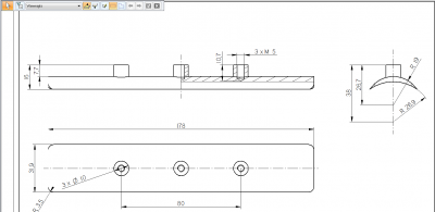

Witam Was Serdecznie,
Zwracam się do Szanownych forumowiczów z zapytaniem czy przy sporządzaniu dokumentacji technicznej w Solid Edge ST4 są funkcję automatycznego zakreskowywania danego obszaru jak poniżej na zdjęciu, czy pozostaje tylko funkcja rysuj w widoku.
Napewno przy wstawianiu przekrojów automatycznie program kreskuje, o ile się nie mylę to w Autocad można było samemu zadecydować czy dany obszar zakreskować oczywiście splot kresek i kropek jest silnie zależny od danego materiału.

Musisz zrobić przekrój lub wyrwanie to wtedy program automatycznie zakreskuje.
