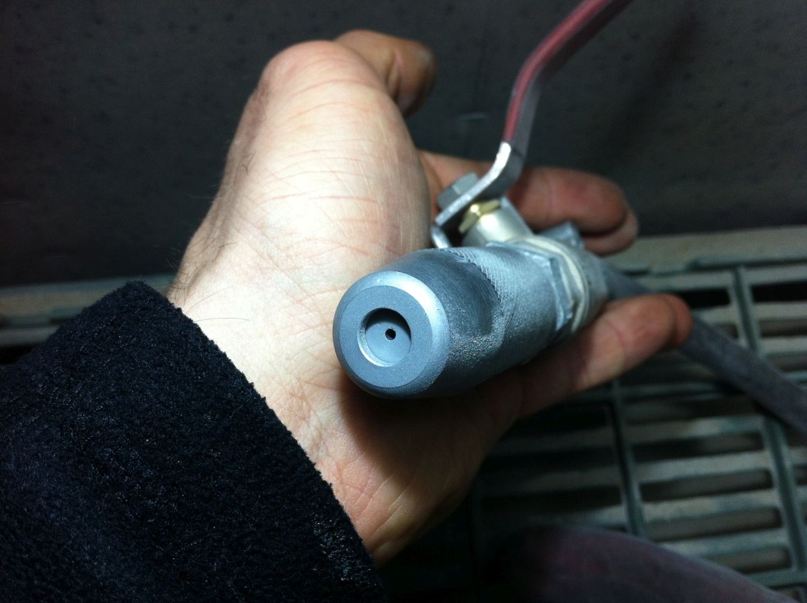

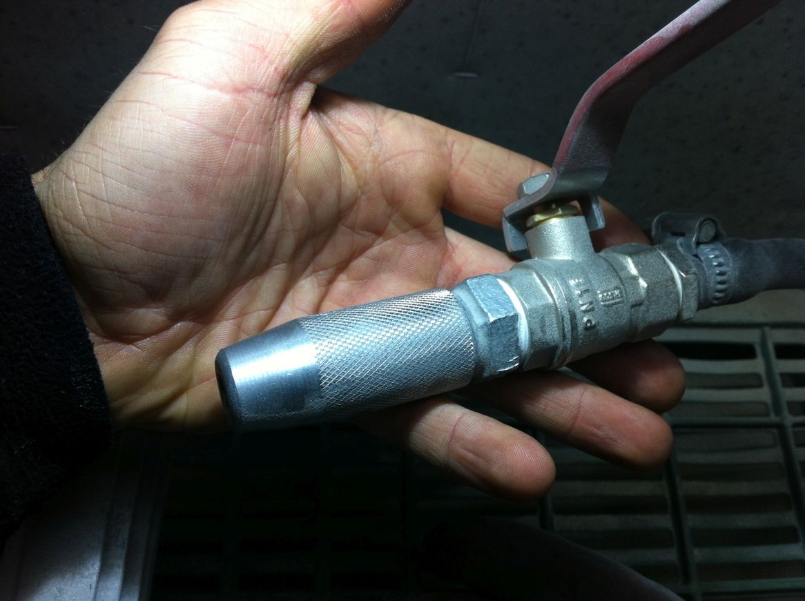

Więc tak, bezpieczniki nadają się do sodowania(materiał mniej agresywny) ale do piachu to już nie, max 15 min i dysza do kosza. Zamówiłem już węglik wraz z oprawką:oops: Muszę kupić nową sodę bo stara się zbryliła, naciągneła wilgoci i ciężko szła. Ale jeśli chodzi o piasek to cud miód malina. Nie ma porównania do zwykłego pistoletu. Mam jeszcze dużą kabinę do której wejdą spokojnie 3 osoby i tam właśnie jest pistolet...porażka w porównaniu do syfonowej;) oświetlenie działa ok, odciąg również. Dobrze że dodatkowa szyba jest w środku bo szybko się matowi( teraz nakleiłem folię taką jak do pakowania paczek na nowa, zobaczymy jak się sprawdzi), muszę jeszcze dodać okładzine na boki kabiny bo farba zaczyna złazić. Ogólnie jestem zadowolony;) jedynie zawór do zasypu mógłby być większy. Pozdro.

Nowa dysza widiowa 2mm i oprawka. Bezpiecznik do sodowania może być, do tego miała służyć ta kabina. Ale aktualnie sody nie posiadam więc tylko piaskuje a dysza z bez. już tego nie wytrzymuje. Dysza 2mm piaskuje super jak na moje potrzeby a ciśnienie utrzymuje się w granicach 7bar. Sprężarke mam z agregatu chłodniczego i butli 40l od merca. Więc zestaw daje radę :wink: Pozdro.

Było tak w pewnym mmencie że jeden piaskował a drugi toczyl kolejne dysze z każdego kawałka złomu wystarczająco dużego.
Robota na dwóch. Aż pokończyły sie odpady w zbliżonych rozmiarach. Węglik wszystko rozwiązał.
Zawór sobie jeszcze wywal i zamontuj tam uchwyt. To już mniej pilne.
Regulacje na wlocie albo pedałem i sterowanie pedałem i będzie lepsze niż fabryka.

dyszy wtryskiwacza nie rozwiercisz węglikiem nie wiem jaką to ma twardość, ale jest pieruńsko oporne, podejrzewam powyżej 100hrc. Miałem kiedyś elementy pompy wtryskowej do przetoczenia, nóż z węglika jeden pisk, nic nawet nie skrobną... jedynie szlifowanie, a może wiertło z końcówką ceramiczną by to ruszyło.
