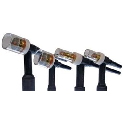

Cześć.
Nigdy nie spawałem,
a widzę,
że fajnie ludziom idzie na kwasie w pachwinach i narożnych, gdy trzeba wysunąć daleko elektrodę albo osłonić ostry kant,
gdy stosują soczewkę z dyszą rozszerzającą się zamiast zwężającą.
na przykład:
https://www.krueger-schweisstechnik.de/shop/champagner/
i teraz pytanie jak się nazywa taka dysza kubkowa, filiżankowa, szampanówka czy jak jej tam ? :-)
Są jakieś systemy quartz z takimi dyszami, ale tam bardziej chodzi o dysze przezroczysto szklane.
Są takie też dysze jak quartz ale z białej porcelany.
I właśnie nie wiem, jak się po naszemu nazywają i jak ich szukać na naszych serwisach.
Kupujecie to gdzieś u nas za dobre pieniądze ?
Bo sam quartz, nie dosyć, że drogi, to kruchy.
No są do tego jakieś jak dobrze rozumiem osłony tytanowe z pierścieni blaszanych. Jakoś FUPA czy cuś ?
Widzieliście ?
Używacie ?
pzdr

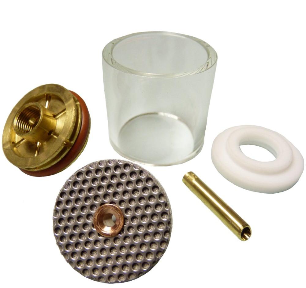

Post napisał: piromarek » 24 lip 2019, 21:59
Nie, no wiem, że soczewki szklane są.
Ta jest akurat w ogóle równej średnicy.
Ma być kubkowa.
Wąska na palniku a szersza od strony czubka igły.
Szukam samych porcelanek tego typu.
Ale z ceramiki. Białej. Nie ze szkła.
No i jak ich szukać po czym ? Jak się zwą. Bo pyrex,quartz to najczęściej szkło.
Niemcy piszą:
Champagner Düse 9/20 - jak w linku
Oczywiście, muszę kupić soczewkę samą.
Czyli sitko wkręcane do palnika z otworem prowadzącym mocowania elektrody.
Ale takie kubki montuje się na adapter.
Adapter nakręca się na soczewkę. Adapter ma dodatkowe sitka w szerokiej części porcelanki, rozdmuchujące argon z soczewki na szerokość kubka.
Porcelanka najczęściej siedzi na oringach z termoodpornego tworzywa.
pzdr

Posty: 12445
Re: soczewka gazowa
Post napisał: RomanJ4 » 07 sie 2019, 11:39
A porcelanowe nie? :wink:
Poza tym taka szeroką spawać w pachwinach?
Czy są zastosowania gdzie soczewki są złe i lepiej normalną dyszę użyć ? No może tam gdzie nie wejdą rozmiarem.
Są i mniejszej średnicy soczewki długie i krótkie, poza tym można do obu średnic założyć porcelanki z długim wąskim "kominkiem" do spawania w ciasnych miejscach
Obrazek Obrazek Obrazek
rozszerzone "jumbo"
są i proste "sitka"
Obrazek ObrazekObrazekObrazek
Jest tych typów naprawdę sporo...
