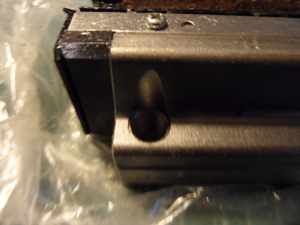

Pozwolę się podpiąć pod temat,
muszę rozwiercić łożyska liniowe THK tak, żeby dało się je przykręcać od spodu i
nie wiem jak się za to zabrać. Dokładnie chodzi o to, żeby łeb śruby mógł się ładnie
schować. Myślałem, żeby rozwiercić te wózki frezem, ale czy czasem nie są one hartowane?
Nie udało mi się znaleźć jeszcze informacji czy THK hartuje całe wózki czy tylko bieżnie.
(Np Schneeberger hartuje całe wózki)

Zanim zaczniesz frezować to lepiej się upewnij czy nie przetniesz wewnętrznego tunelu zawracającego kulki. Tam jest bardzo mało materiału i na pewno przetniesz ten kanał i wózek skończy na śmietniku.
Tu masz notę katalogową THK SR :
http://www.ebmia.pl/pliki/dodatkowe/Pro ... MiA.pl.pdf
Strona 3, tam wyraźnie widać że ścianka przy wybraniu na śrubkę ma około 2mm. Wózki HSR mają trochę grubszą ściankę w tym miejscu niż SR ale i tak istenieje duże ryzyko że przetniesz kanał.
Przykręć te wózki na imbusa rozmiar mniejszego (podejrzewam że to M5 będzie) i najtwardszego jakiego dostaniesz (12.9) i będzie trzymać.

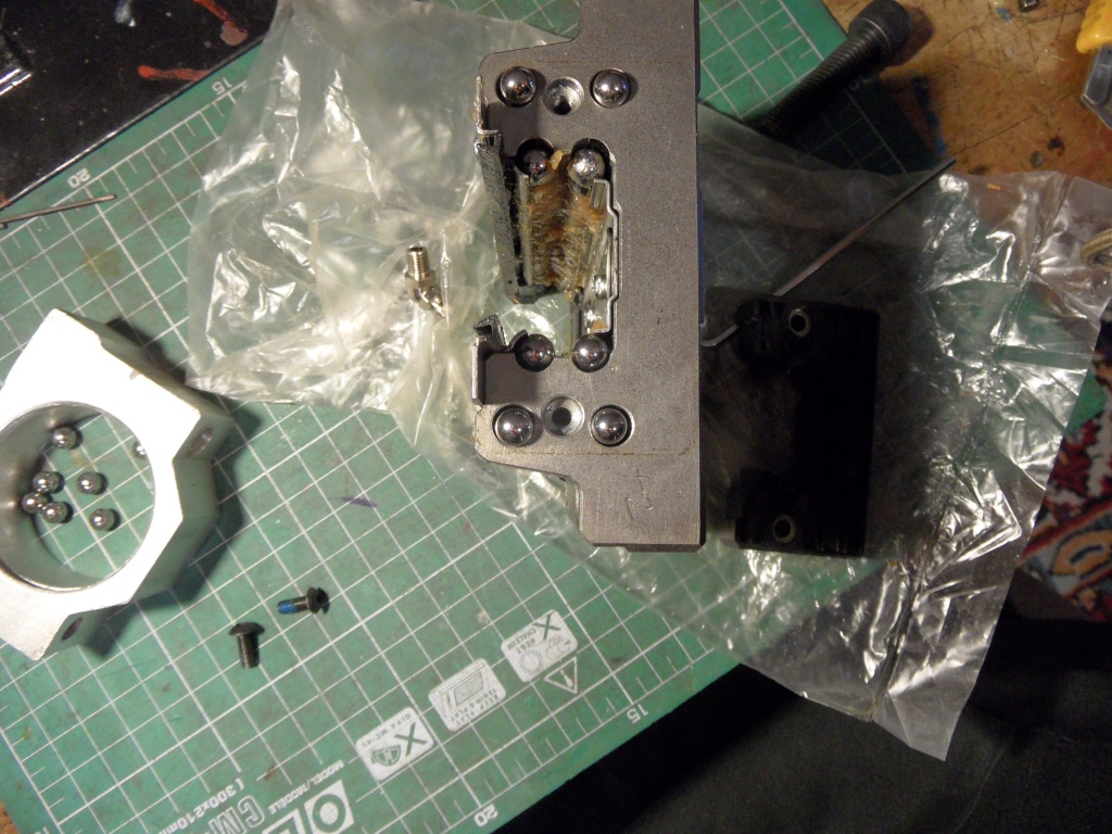

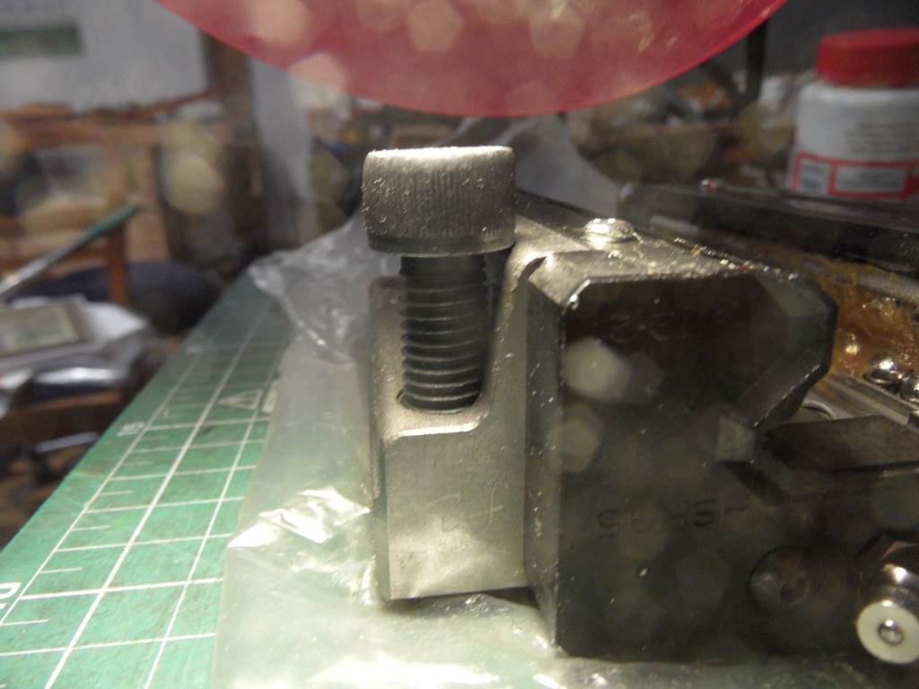

Sprawdziłem już jak wygląda sprawa ze ścianką rozkręcając wózek, wygląda to tak, że
będę musiał użyć do przykręcenia wózka zamiast śrub M10 to M8'ki bo inaczej
właśnie uszkodził obieg kulek.
Dostałem szybką odpowiedź od HENNLICH - THK Polska i napisali, że hartowane są tylko
bieżnie więc nie będzie problemu z frezowaniem.
