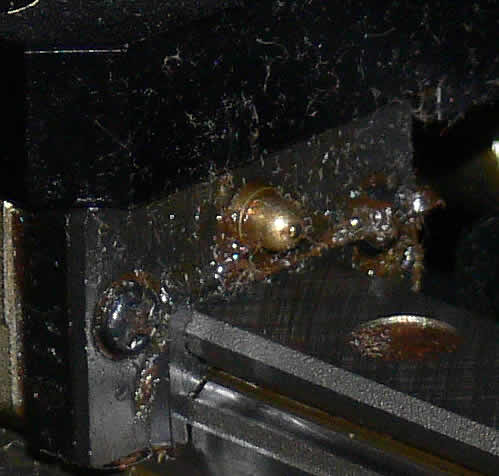

Jakim urzadzeniem wtloczyc smar do lozysk liniowych ?
gdzie takowe urzadzenie mozna kupic ?
zalaczam 2 fotki z widoczna smarownica
lozyska NSK

jak sie nie ma odpowiedniej koncówki w tawotnicy, to odkreca sie kalamidkę i wtłacza smar do dziurki, po czym zakecamy kalamidke i czesc.
a nie lepiej smar płynny o zwiekszonej przyczepnosci ?

chetnie kupie towotnice z taka koncowka tylko gdzie
dotychczas wstrzykiwalem smar strzykawka 5ml ale jest to strasznie upierdliwe
a smaru troche tam wchodzi
co do smarow plynnych to jakos nie mam zaufania , tym bardziej ze sa tam spore predkosci.
Pozatym mam jeszcze 2 sruby kulowe i uzywam juz zakupionego smaru do obu lozysk.

Potrzebujesz zwykłej końcówki stożkowej, trzeba ją dopychać ręcznie w czasie smarowania, bo sama oczywiście się nie zaciśnie. Możesz też po prostu wymienić kalamitki na klasyczne.

Towotnica taka jak do zwrotnic starszych typów samochodów (koszt na giełdzie samochodowej ok 50zł) pewnikiem są też na allegrg dostępne, co zaś się tyczy samej kalamitki to tak jak wspomniał kol. clipper7 najlepiej zmienić na jakąś popularną Również dostępną na giełdach sam. i allegro. Musisz wiedzieć jaki gwint posiadasz w wózku.

końcówki zapewne możesz kupić a może i cale towotnice w składzie z łożyskami
przynajniej tam gdzie ja kupuję łożyska mozna bez problemu dostać
albo zobacz w sklepach/hurtowniach z częściami do maszyn rolniczych

Mam nieużywane takie tawotnice z dwoma rodzajami stożkowych końcówek każda.
Cena za szt. 2 piwa. Zdjęcie tawotnicy mogę przesłać na priva.

powiem jeszcze ze sama kalamitka ma srednice nie wieksza niz 3,5 mm
