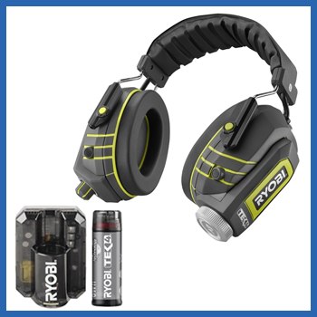

jestem ciekaw Waszej opinii w temacie słuchawek ochronnych do pracy przy frezarce w firmie reklamowej.
Zastanawiam się nad takim oto sprzętem za kilka ładnych stówek RP4530 Ryobi.
Czy ktoś z Was ma takie ?
A może polecicie coś innego.
Dodam że aktualnie pracuje w słuchawkach za całe 9 zł z marketu i po 8 godzinach frezowania i powrocie do domu czuje się świetnie a te nowe słuchawki .. no cóż coś fajnego na głowie dla lansu trzeba mieć a nie tylko wióry z pcvki i plexy na całym ciele : )
RP4530 Ryobi

Te wyglądają na aktywne - sygnał z mikrofoników, z odpowiednim przesunięciem fazowym jest kierowany do wewnętrznych głośniczków. to przesunięcie fazowe powoduje wzajemne
"zniesienie" się dźwięków.
Przed lat używałem czegoś podobnego na strzelnicy i sprawdzało się fajnie, choć wrażenie było jakieś dziwne...
Pozdrawiam.

Ja używam Peltor 3 w porównaniu do ekonomicznych słuchawek za kilka zł wymiatają. Mają zaletę dla ludzi noszących/stosujących okulary: oprawki nie cisną bo ucho znajduje się wewnątrz słuchawki. Wadą jest wielkość ale wszystko zależy od natężenia hałasu. Jak głośno to wygląd teletubisia nie przeszkadza

Peltor OPTIME III polecam hałas sięga czasem 100dB a na badaniach słuchu od kiedy zmieniłem nie mam już problemu

Wyglądają na aktywne i mogą działać jak pixes2 napisał, lub na zasadzie odcięcia sygnalów powyżej 70dB - mam takie na strzelnicę ale daję je zwykle kobiecie a sam używam pasywnych bo nie lubię słuchać komentarzy podczas strzelania. Do tłumienia stałych źródeł hałasu moim zdaniem zupełnie bez sensu. W pracy używam peltor optima II i jest ok:)

Aktywne mają tyle magii w sobie... co mikrofon na zewnątrz... i elektronikę która na głośniczku nie odtwarza nagłych głośnych dźwięków w pewnych pasmach częstotliwości...
Wystarczy wyłączyć elektronikę i słuchawki działają jak zwykłe pasywne... więc nie ma tam żadnego generowania przeciw-fali akustycznej... ;)
Do pracy na warsztacie gdzie maszyna jeździ długo i ciągle hałasuje nie widzę najmniejszej korzyści z aktywnych. Albo stale nie będą przekazywać dźwięku z zewnątrz, albo co gorsza nie będą go odcinać i tylko odtwarzać zgrzytanie freza na głośniczku...
W strzelectwie sprawdzają się idealnie - bo większość czasu jest cisza i warto słyszeć co się dzieje.

Urzywa ktoś z Was słuchawek aktywnych przy tokarce? Potrzebuję słyszeć maszynę ale nie jestem pewny czy taki zakup na sens

lukasz4430 pisze:Urzywa ktoś z Was słuchawek aktywnych przy tokarce? Potrzebuję słyszeć maszynę ale nie jestem pewny czy taki zakup na sens
Taki zakup nie ma sensu.
Kup sobie słuchawki 3M Peltor Optime III i będzie git.
