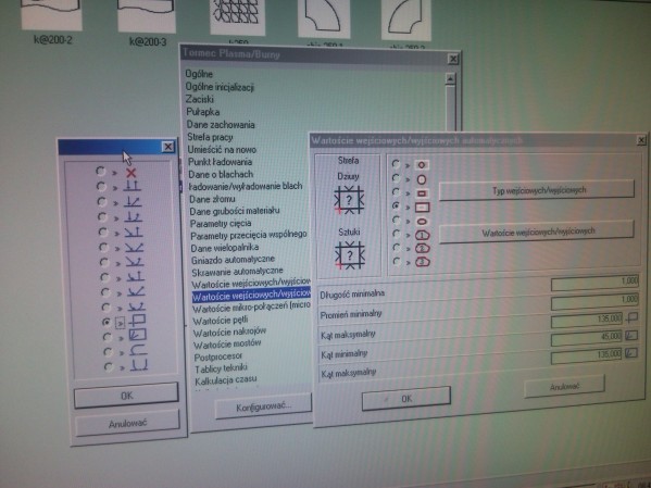

»U mnie to wyglonda tak :
[ Dodano: 2009-02-17, 08:56 ]
spróbuj zwiększyć prędkosc cięcia bo wydaje mi się ze masz mały posów i nadpala ci element ...... na mojej maszynce to skutkowało .......
SNC00278 [].jpg (65.8 KiB) Przejrzano 1067 razy

my na trumfie wykorzystujemy "nieckę najazdową", przy której jak trochę popróbujesz to ustawisz tak, że nie jesteś w stanie określić gdzie było wpalenie- na mazaku nie pracowałem i nie wiem czy istnieje taka opcja, choć wiem, że kilka programów które testowaliśmy jako możliwe zastępstwo topsa nie miało tej opcji i ostatecznie zostaliśmy przy topsie...
