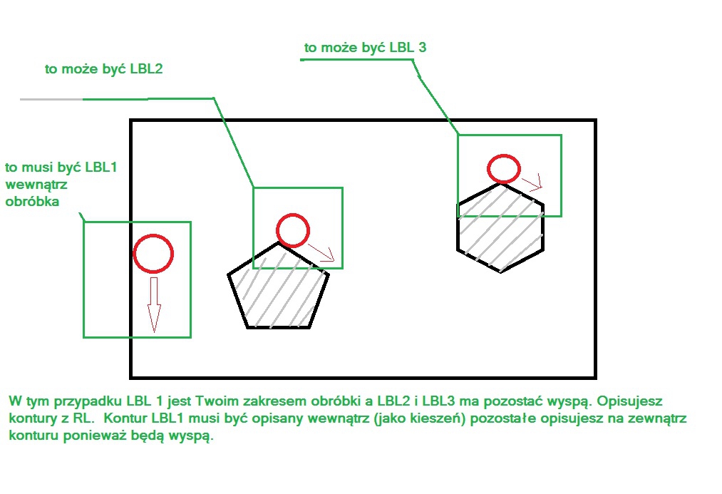

jeśli w cyklu rozwiercanie22 jest zdeklarowany posuw, a nie ma takiej opcji aby go pominąć, to nie jest on wymagany już przy ruchu ani w LBL ani nawet przed... no chyba że najazd fmaxem

Czesc. Po cyklu 22. Trzeba dac CYCL CALL wywolanie wczesniejszych cyklu . !!!!

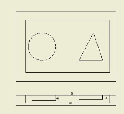

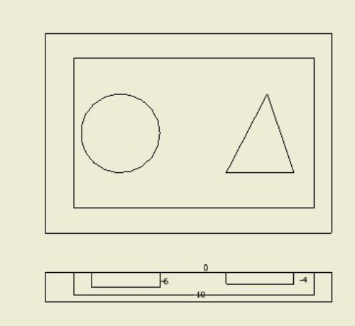

A jeżeli chce się napisać program na frezowanie na różne głębokości, trzeba do
CYCL DEF 14.0 GEOMETRIA KONTURU
CYCL DEF 14.1 PODPR.KONTURU1 / 2/ 3
CYCL DEF 20 DANE KONTURU ~
CYCL DEF 22 FREZ ZGR. WYBR. ~
Dodać cykl na obróbkę wykańczającą z odwołaniem do np. tego trójkąta i kółka? I czy wtedy geometrię definiuje się osobno nad wywołaniem takiego cyklu?

Post napisał: Steryd » 21 paź 2017, 13:48
Najwygodniej będzie zrobić to osobno, i tak będzie szybciej niż wybieranie dwóch kieszeni w jednym cyklu, bo tak co poziom by się przenosilo.
