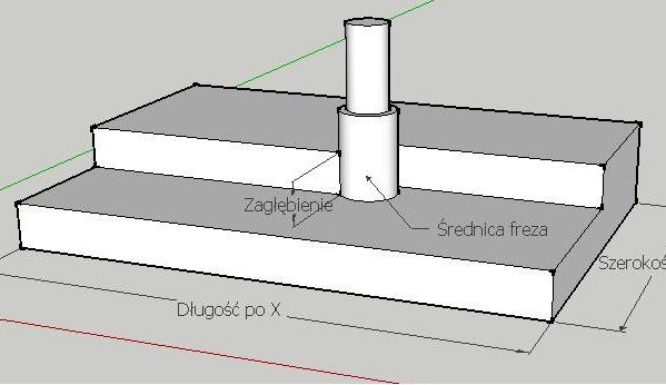

Przesyłam modernizacje i rozbudowę skryptu dostarczone o z programem.
Skrypt pozwala planować elementy.
Wszystko w ZIP

if (RUN_CNT=0) then begin // wykonywane tylko przy pierwszym uruchomieniu
SetArgPic('planowanie.jpg'); // obrazek objaśniający
SetArg(0,'Szerokość (mm)',Szerokosc);
SetArg(1,'Długość (mm)',Dlugosc);
SetArg(2,'Zagłębienie (mm)',Zaglebienie);
SetArg(3,'Średnica freza (mm)',Srednica);
SetArg(4,'Prędkość Fxy (mm/min)',Fxy);
SetArg(5,'Prędkość Fz (mm/min)',Fz);

SetM(3); write;
SetX(0); SetY(0); SetZ(10); Write;
SetG(1); SetZ(zaglebienie); SetF(Fz); write;
SetF(Fxy); write;
i:=0;
left:=FALSE;
while ((i*Srednica)<szerokosc) do begin
SetY(i*Srednica);
write;
if (not left) then SetX(dlugosc) else SetX(0);
write;
left:=not left;
i:=i+1;
end;
// ostatnia linia
SetY(szerokosc); write;
SetX(0); write;
SetG(0); SetZ(10); write;
SetM(5); SetM(30); write;
end.
