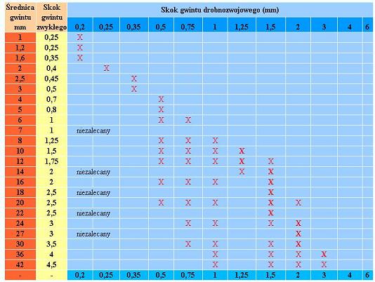

namemartin
Posty: 730
Post napisał: namemartin » 20 mar 2009, 12:36
PARAMETRY GWINTÓW METRYCZNYCH
Parametry gwintów metrycznych..JPG (45.32 KiB) Przejrzano 18962 razy
