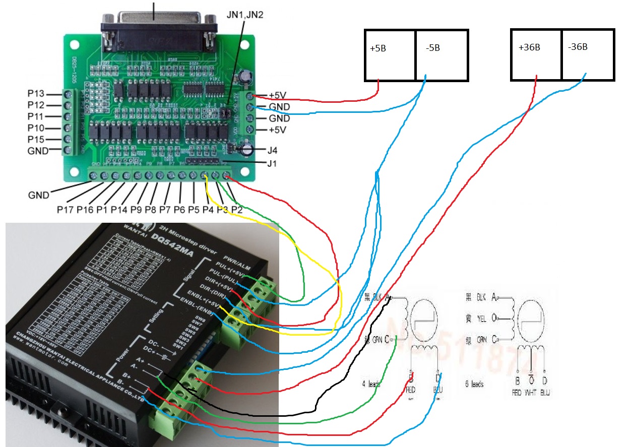

Witam serdecznie :wink:
Zachciało się człowiekowi cnc, a teraz się męczy.
Posiadam zestaw taki jak tutaj:
Tzn płyte DB25-1205 a sterownik DQ860MA, mam podłączone tak jak na filmiku, jednak silnik w ogóle nie reaguje ( silnik podłączony wg tego schematu: )
Jakby ktoś mi powiedział czy podłączenie na filmie jest poprawne, czy może mam to inaczej podłączyć np tak jak tutaj: http://www.usinages.com/ressources/cabl ... ims/138006 czy może jak tutaj: http://cnc-club.ru/forum/download/file. ... =view&mt=1
Czy może całkiem inaczej?
Próbuję sterować mach3 :oops: może w tym problem?
Pozdrawiam.

RobiszToŹle pisze: mam podłączone tak jak na filmiku, jednak silnik w ogóle nie reaguje
... a masz skonfigurowane jak na filmiku? Ważne jest tylko właściwe podłączenie zasilania sterownika (DC+, DC-) i cewek silnika (A+/A-, B+/B-). Reszta zależy już tylko od Twojego widzimisie, pod warunkiem, że w programie jest to właściwie skonfigurowane. Zła konfiguracja i silnik milczy, bo co z tego że mach śle impulsy jak nie na tym przewodzie co podłączony sterownik. Ot cała filozofia. Każdy sposób podłączenia jest dobry, jeśli zgodny z konfiguracją, a ta się niestety sama nie ustawia ;).

Post napisał: RobiszToŹle » 21 paź 2014, 15:04
Hmm... skonfigurowane mam jak na filmiku, tylko teraz tak myśle i już sam nie wiem.
Do PUL+(+5V) mam podłączyć +5V z zasilacza i tak samo do DIR+ i ENBL+, a do PUL- i DIR- mam podłączyć z płyty np P2 i P3 i to podać w machu?

Post napisał: mumin » 21 paź 2014, 15:43
Na tej ruskiej stronie masz podane to tak prosto że już łatwiej nie może być.
Minus zasilacza podłączasz do PUL DIR ENABLE (-) do PUL DIR ENABLE (+) podłaczasz wyjścia z płytki P2, P3, P4 i konfigurujesz w machu które ma być czym. Pul - step, Dir - dir, Enable nie jestem pewny czy jest konieczne dla sterownika trzeba luknąć do instrukcji.

Post napisał: RobiszToŹle » 21 paź 2014, 16:33
Też mi się zdawało że sobie poradzę, jednak życie to zweryfikowało :lol:
Podłączyłem teraz dokładnie jak na zdjęciu z ruskiej strony i nic... ani nie drgnie.
Jedyne co to jak włączam zasilacz to krokowiec się ''załącza'' i nie idzie go obrócić, ale to tak było od początku. Nie wiem już czego to może być wina?

Post napisał: mumin » 21 paź 2014, 16:47
Masz na trzymaniu tak powinno być, co się dzieje jak sterujesz klawiszami kierunkowymi ? nie wiem jaką oś podłączyłeś.

Post napisał: RobiszToŹle » 21 paź 2014, 17:03
Podłączyłem tylko jedną oś na próbę, włączam Motor Tuning i wybieram oś(tylko jedną tą co w ustawieniach) naciskam strzałki na klawiaturze i nic się nie dzieje, puszczam też program i też nic się nie dzieje. Nie mam pojęcia jak sprawdzić czego to wina?

Post napisał: mumin » 21 paź 2014, 17:10
Na 100% masz "zafajkowane" enabled przy ustawieniach osi ? i jako step port i dir port wstawione jedynki ?
Zielona dioda na płytce świeci ?

Post napisał: RobiszToŹle » 21 paź 2014, 17:33
No w tym problem właśnie że mam :cry: a nadal nie działa, chyba ze by sterownik albo silnik padł?Na płytce świeci, na sterowniku i na zasilaczu. Muszę sprawdzić na innych, bo płyte mam tylko jedną :sad:

Post napisał: mumin » 21 paź 2014, 17:53
Nie wiem jak u Ciebie z elektroniką ale mógłbyś skonstruować coś takiego http://www.geocities.ws/lalimparallel/ przynajmniej wiedziałbyś czy masz port dobry wystarczyły by dwie diody pin 2 i 3 dla X
Skąd jesteś ? może ktoś mieszka koło Ciebie i mógłby wpaść Ci pomóc
