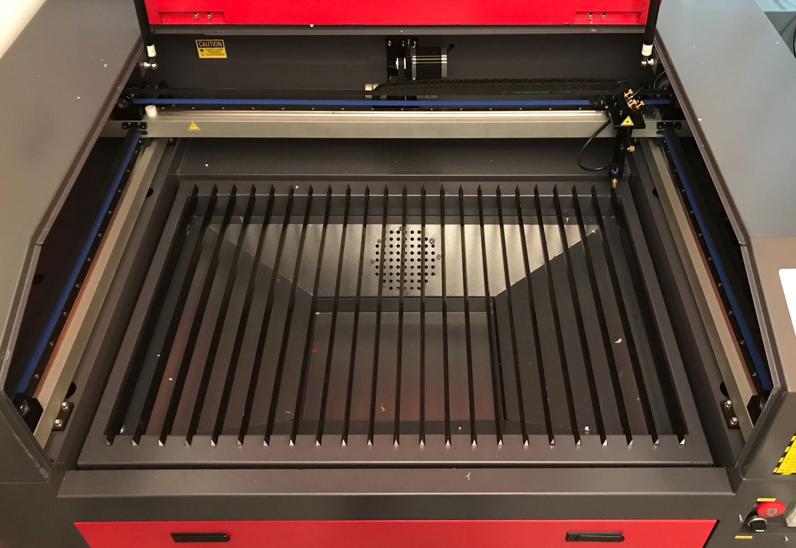

Czesc. Jestem zupelnie nowa na forum. i nowa w branży laserowej! od niecalego miesiaca jesztem szczesliwa posiadaczką lasera. chinskiego lasera - of kors z racji kasy wybór padl na chińczyka. zeby było smieszniej zamówiłam laser 60w. https://pl.aliexpress.com/item/Laser-En ... 0.0.3OA9ky pole robocze 60x40. dostałam laser 130w, pole 60x90. w ogole nie pytajcie jak to sie stało. do dziś jest to dla mnie zagadką.
jedyne pocieszenie, ze zapłacił za mniejszy, a mam większy. SUPER :(! mąż musiał przebudować garaż - ah - brak słów. w każdym razie maszyna działa:)! uf. działa całkiem ok.
mam też waterchiller. w zestawie była pompka powietrza. i mniemam że to właśnie kwestia nadmuchu robi tutaj robotę. . . i też wysokość tego całego mechanizmu...

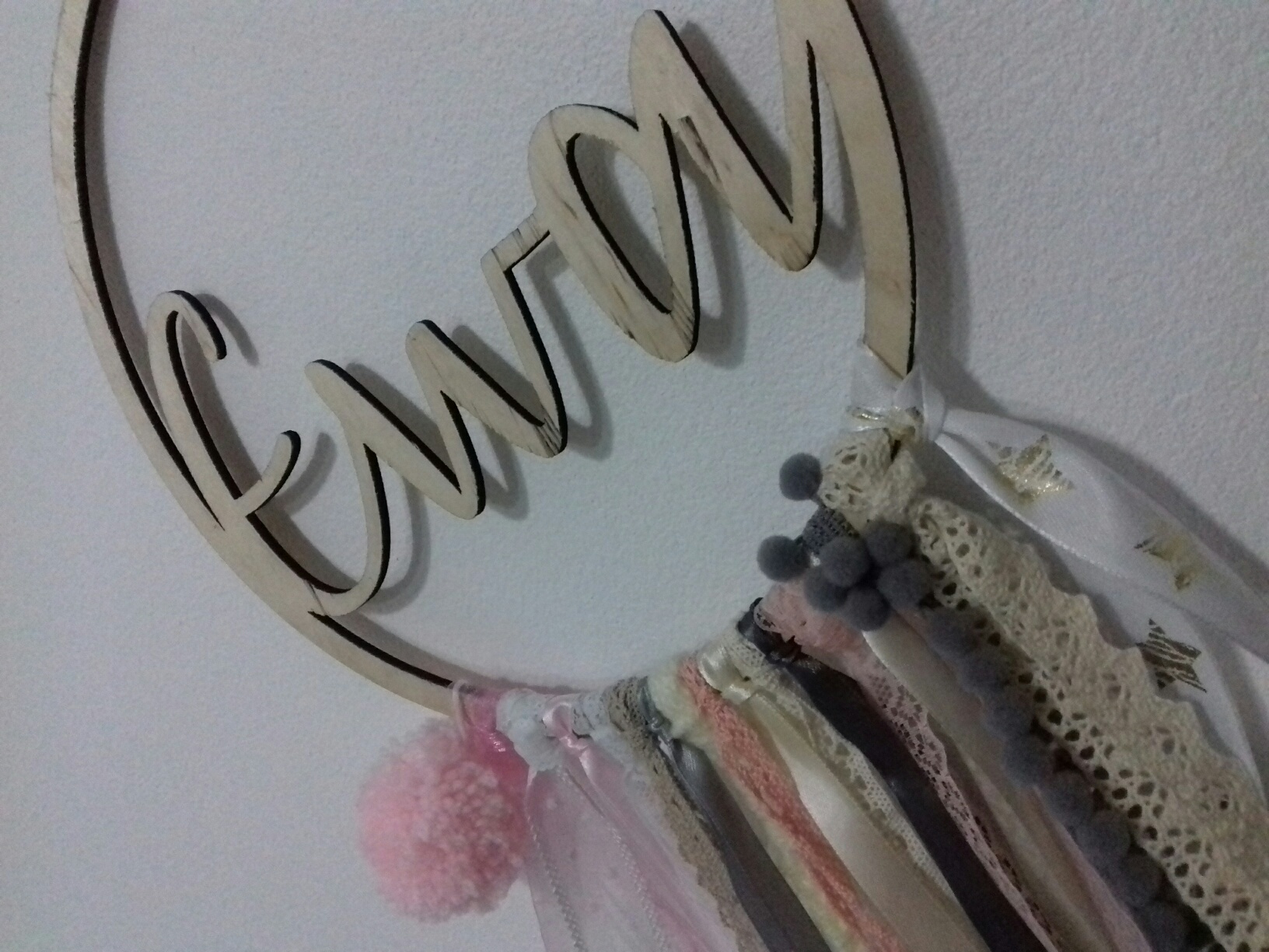

ploter był zakupiony w celu obrabiana sklejki. tak, zeby wyszły z tego dekoracje do domu: zawieszki na ścianę, wycięte literki do przyklejenia na pudełka, może nawet fotografie na sklejce, łapacze snów i inne bajery dzieciowo - domowe. mój mąż twierdzi, ze babskie głupoty! głównie 3mm. aczkolwiek na próbę kupiliśmy zwyklą sklejkę brzozową suchotrwała z obi o grubości 4 mm. sklejka całkiem nieżle się graweruje. gorzej z cięciem. tzn tnie się. ale brzegi są tak obkopcone, że ten syf brudzi całą wyciętą część. kwestia przetarcia nie wchodzi w grę - musiałabym trzec chyba 20 minut żeby była czysta. lekkie obkopcenia przy grawerowanych elementach ładnie usuwam drobiutkim papaierem ściernym - ale ten pył ze spalenizny od ciętych fragmentów jest nie do ogarnięcia. jakieś złote rady?! plis help!

To kwestia kleju użytego w sklejce.
Masz pewnie wodoodporną kup suchotrwałą.

Sklejka z marketow to najgorszy szajs. To rzadko kiedy da sie właściwie ciąć.

Sklejka sklejce nie równa jak pisali poprzednicy. Robiłem testy kilku rodzajów sklejek 3mm jedna po drugiej przy takich samych ustawieniach - poza prędkością, którą zmieniałem tak by jak najszybciej przeciąć materiał. Różnice w prędkości i 100% - czyli np. jedna 30mm/s druga 35mm/s a inna 65mm/s. Oczywiście przekłada się to na zaczernienie brzegów. Niestety bardzo dobre jakościowo sklejki jak fińskie bywają też drogie.
