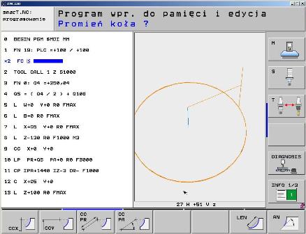

witam
mam pytanie, bo siedze poważniej nad HH iTNC 530 od jakiś 2 tyg. i o ile do tej pory szło całkiem znośnie tak teraz pojawiła mi sie zagwozdka :smile: chodzi o SK. a dokładniej o to że nie wiem jak uruchomić takie funkcje: CCX, CCY, SELECT. mam gotowe przykłady, które chciałbym sprawdzić na moim symulatorze, a tu lipa. wciskam FK -> FC lub FCT i owszem pojawiają się szare klawisze: x, y, PR, PA, DR, R ,CCA, ,CLSD ale nie ma CCX, CCY :sad:
dzięki za pomoc

Post napisał: easy2002 » 29 lip 2009, 08:28
Witaj
Jest tylko kolega musi wybrać jakiś okrąg lub łuk
bo to przecież punkty zaczepienia promienia
Select też zależy od tego co kolega będzie robił bo opcji przy FK jest mnóstwo i zabrakło by przycisków
Po prostu pokazują się wtedy gdy jest możliwość ich zastosowania NP. SELECT pokaże się wtedy gdy będzie miał kolega do wybory kilka opcji

Post napisał: eRMD » 29 lip 2009, 18:09
klikasz na FK potem FC następnie F10 i od lewej masz CCX i CCY
SELECT będziesz miał zdaje sie dopiero jak zakończysz blok który będzie miał dwa rozwiązania (lub więcej), wtedy wybierasz prawidłowe dla Ciebie rozwiązanie konturu i wskakuje SELECT. Pisze z pamięci i nie mam jak sprawdzić dokładnie tego SELECT :)

Post napisał: jannowak1000 » 30 lip 2009, 21:24
witam
wielkie dzieki eRMD. wlasnie o to F10 mi chodziło (F9 jak przez przypadek odkryłem tez działa). teraz wszystko mi pasi :grin:
pozrawiam
ps. SELECT juz tez opanowany :mrgreen:
