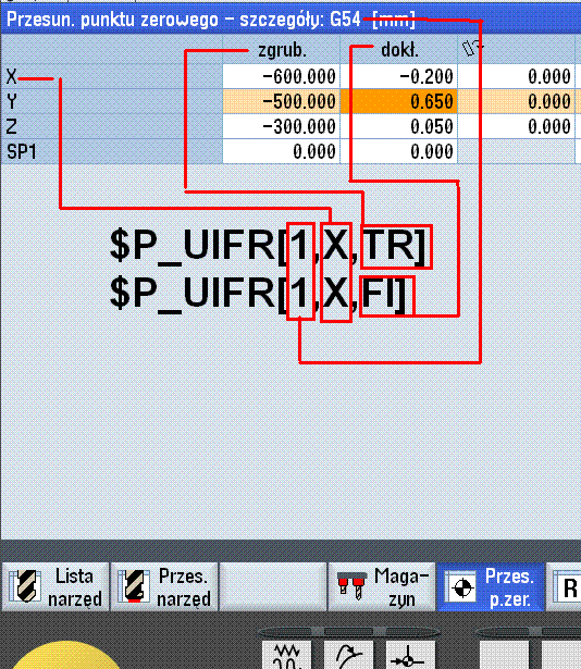

Temat rozwiązany. Odpowiedź miałem, przed oczami, w moim temacie :lol: a potwierdzenie znalazłem znalazłem w innym na tym na forum: drasniecie-t55085.html. Tam znalazłem objaśnienie linii ze wspomnianych przeze mnie programów:
"; Nullpunktverschiebung
N10 $P_UIFR[1,X, TR]=0 ; G54 -X- grob
N15 $P_UIFR[1,Z, TR]=223 ; G54 -Z- grob
N20 $P_UIFR[1,X, FI]=0 ; G54 -X- fein
N25 $P_UIFR[1,Z, FI]=0 ; G54 -Z- fein"
Poniżej obraz z tematu innego użytkownika objaśniający $P_UFIR
Nie testowałem jeszcze ale powinno na 100% działać na mojej maszynie.

Tak tak dwie pierwsze linijki masz dla punktów zgrubnie - zamienia wartość. Dwie następne są dla dokładnych czyli korekta istniejącego punktu. Mogłem w sumie to dopisać we wcześniejszym poście :lol:

Niestety nie działa jakbym chciał. Piszę głównie w ShopTurnie, czasem ze wstawkami w G-Kodach. Generuję tylko pliki MPF. Jak zapiszę punkt zerowy w ten sposób to wczyta go dopiero po resecie/pierwszym wykonaniu. Na innej maszynie były pliki MPF z ustawieniami i wywołanie programu obróbczego z pliku SPF. To działało. Wiem w ShopTurnie mogę zapisać pkt zerowy w nagłówku programu I działa. Ale chciałbym wiedzieć jak to zrobić "na piechotę, ręcznie"

Po wpisaniu $p_(...) Musisz aktywować punkt zerowy
$P_UIFR[...]
G54
