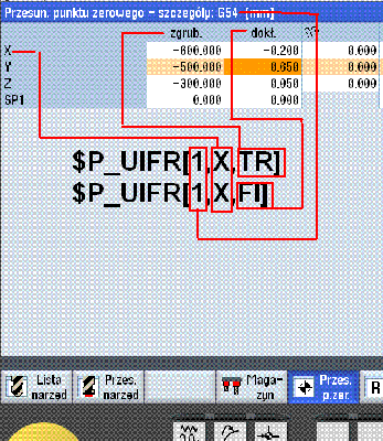

witam, uzytkownikow siemensa chcialbym zapytac czy wykorzystuje ktos funkcje drasniecia i jak wyglada kod z jej udzialem, potrzebuje ustawic narzedzie w okreslonym miejscu z wedki dojechac sobie do materialu na wlaczonych obrotach i przejac wartosc przesuniecia do G54 i ruszyc programowo dalej, szperalem w instrukcjach do 840d i podobnych ale jedynie znalazlem zapis ze taka funkcja istnieje. W starym sterowaniu 850ME nie bylo z tym problemow, z gory dziekuje za jakakolwiek odpowiedz i naprowadzenie na temat, Pozdrawiam

Bardzo dziękuje za odpowiedź jednak chciałbym jeszcze zapytać czy ta funkcja wprowadzi nowe współrzędne do G54 czy doda lub odejmie wartość przesunięcia w G54 i jak to zapisać dla dwóch kanałów przy holowaniu osi . Chodzi tylko o przesunięcie w Osi Y . Przetestuje dopiero jak wrócę z L4 do pracy a bardzo to ułatwi pracę operatorom . W tej chwili dodają lub odejmują bezpośrednio w bazie , zdarza się że się któryś zagapi i materiał do wyrzucenia

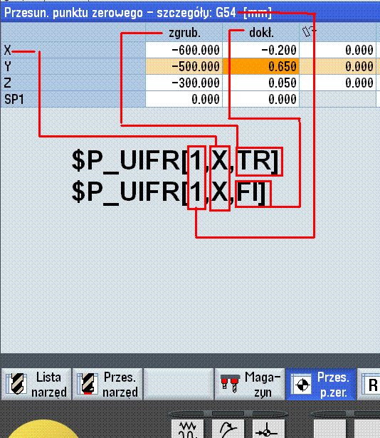

To moja wina pomyliłem zmienne
zamiast $AA_MW[X] należy użyć $AA_IM[X] albo, żeby już nie było żadnych nieporozumień użyjemy również numeru osi $AA_IM[AX1]. Czyli poprawiony kod będzie wyglądał tak. tym razem z komentarzami!!
G90 G00 G17 G40 D1
;TE DWIE LINIJKI KODU POD SPODEM SŁUŻĄ DO TEGO ABY PROGRAM WYSTARTOWAŁ W
;AKTUALNIE WYBRANYM PRZESUNIĘCIU BAZOWYM. ZAKŁADAJĄC, ŻE OPERATOR
;MA ZAREZERWOWANE NP G54 i G55 NA COŚ INEGO PRZEŁĄCZA PPZ W TRYBIE RĘCZNYM
;NA POWIEDZMY G56 I PROGRAM DALEJ AUTOMATYCZNIE BĘDZIE PRACOWAŁ W OBRĘBIE
;TEGO PRZESUNIĘCIA
R10=$P_GG[8] ;zapisanie do R10 numeru "aktywnej" bazy (G53-1,G54-2..G57-5)
R10 = R10-1 ; Zapisanie do R10 wyniku odejmowania R10-1 dla G56 to będzie 4-1=3
STOPRE ;ZATRZYMANIE PRRZEBIEGU WYPRZEDZAJĄCEGO
$P_UIFR[R10,X,TR]=$AA_IM[AX1] ;WPROWADZA POZYCJĘ MKS OSI "X" DO PRZESUNIĘCIA NR 3 CZYLI G56
$P_UIFR[R10,X,FI]=0 ;ZERUJE WARTOŚĆ PRZESUNIĘCIA KOREKCYJNEGO DLA TEJ OSI
$P_UIFR[R10,Y,TR]=$AA_IM[AX2]; TA SAMA SYTUACJA TYLKO DLA OSI Y
$P_UIFR[R10,Y,FI]=0
$P_UIFR[R10,Z,TR]=$AA_IM[AX3]; OŚ Z
$P_UIFR[R10,Z,FI]=0
STOPRE
R10 = R10+1 ; INKREMENTACJA WARTOŚCI KOMÓRKI R10
G[8]=R10 ;WYWOŁANIE PRZESUNIĘCIA BAZOWEGO
G91 G00 G17 Z100. ;WYJAZD Z MATERIAŁU POSUWEM SZYBKIM NA Z100
;OBRÓBKA WŁAŚCIWA!
M30
[ Dodano: 2014-03-06, 23:48 ]
ale wiem, że taki zapis też łyka więc możesz sobie ściągnąć pozycje dla wszystkich osi wyszczególnionych w danych osiowych i zapisać ich wartość w wybranym przesunięciu bazowym w ten sposób:
$P_UIFR[1,AX1,TR]=$AA_IM[AX1]
$P_UIFR[R10,AX1,FI]=0
w $P_UIFR[1,AX1,TR] nie podajesz nazwy osi tylko numer a więc jeśli masz możliwość korekcji osi kanałowych to tym sposobem dotrzesz do każdej z nich. Nie wiem tego na 100% sam jestem początkującym użytkownikiem a, że nie wspomniałeś o tym na wstępie to myślałem, że mowa o jakiejś trzy osiowce.
i jeszcze jedna sprawa, mianowicie któryś numer osi będzie przynależał do wrzeciona no i te os raczej można pominąć podczas ustawiania bazy... IMO..
Mam nadzieję, że na coś się to przyda.
Pozdrawiam!!
