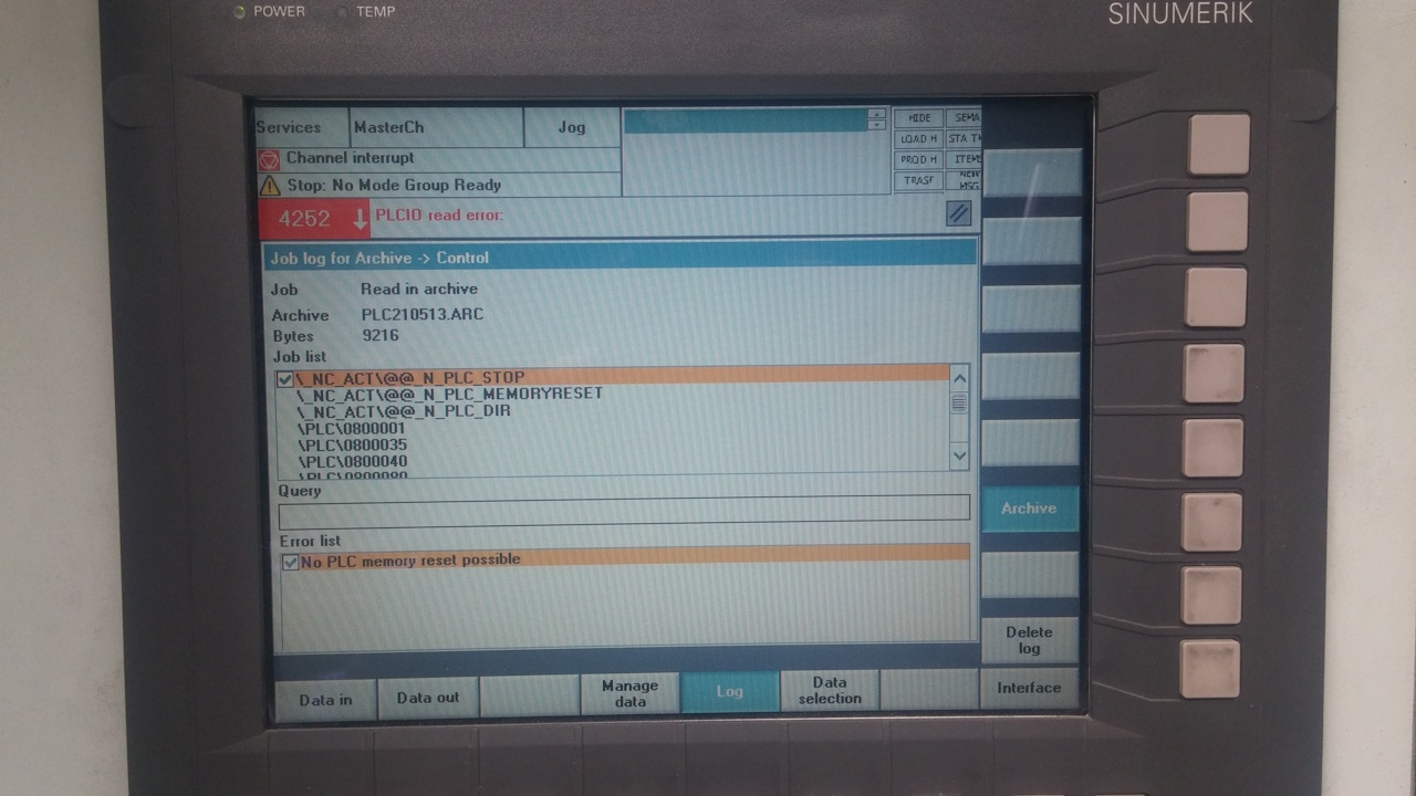

Jak wygląda sprawa z tą zakladką LOG? W załączniku przesylam zdjęcia z dok. serwisowej.

Procedurę resetu przeprowadzałem tak jak w załączniku z instrukcji serwisowej. W załączniku zdjęcie ekranu z błędem. Nie bardzo wiem, gdzie mogę dodatkowo te logi zlokalizować - w zakładce LOG (na zdjęciu) nic dodatkowo się nie wyświetla
Za pomocą Step7 podglądnąłem zawartość sterownika, w zakładce Blocks były jeszcze dwa bloki, skasowałem je ręcznie. Nic to nie dało

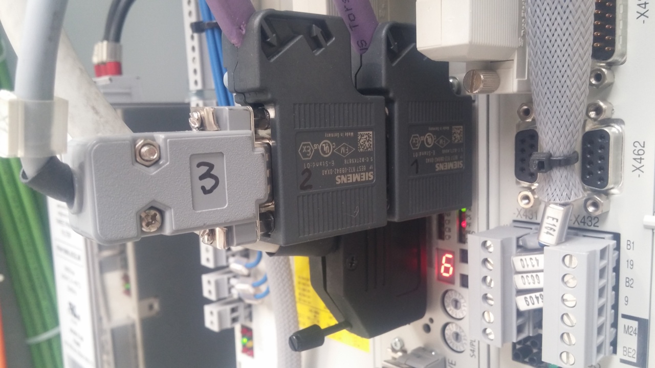

Jest zmiana. Udało się wgrać PLC. Pojawiło się coś nowego niestety. Na jednym z kabli MPI włączyłem terminator i tak zostało do tej pory. Po przełączeniu terminatora PLC wgrało się bez problemu. Niestety po wgraniu PLC świeci mi się dioda PF (widać na załączonym zdjęciu). Wcześniej czyściłem sterownik za pomocą step7, ręcznie usunąłem ze sterownika z folderu Blocks FB15, DB1 oraz system data. Terminator załączyłem we wtyczce nr 2, mogłem przez to "odciąć" sygnał z wtyczki nr 3 i to powoduje błąd PF? (fabrycznie wtyczka nr 1 i 2 miała terminatory wyłączone)

Jest 6 na wyświetlaczu więc raczej NCU jest ok. Próbowałeś wykonać jeszcze reset calkowity NC i PLC?
[ Dodano: 2016-05-23, 18:38 ]
Teraz raczej Ci nic nie pójdzie z tego co pamiętam PF jest od "wchatdoga PLC" więc program PLC nie będzie wykonywany.

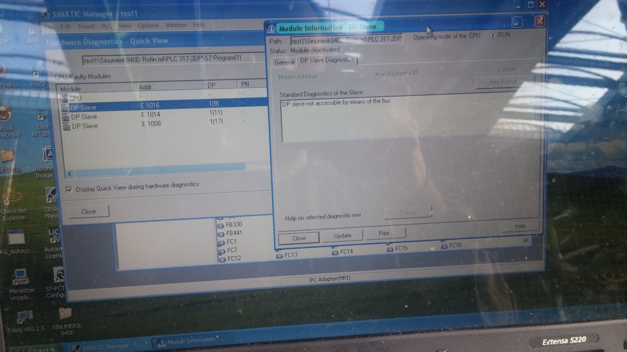

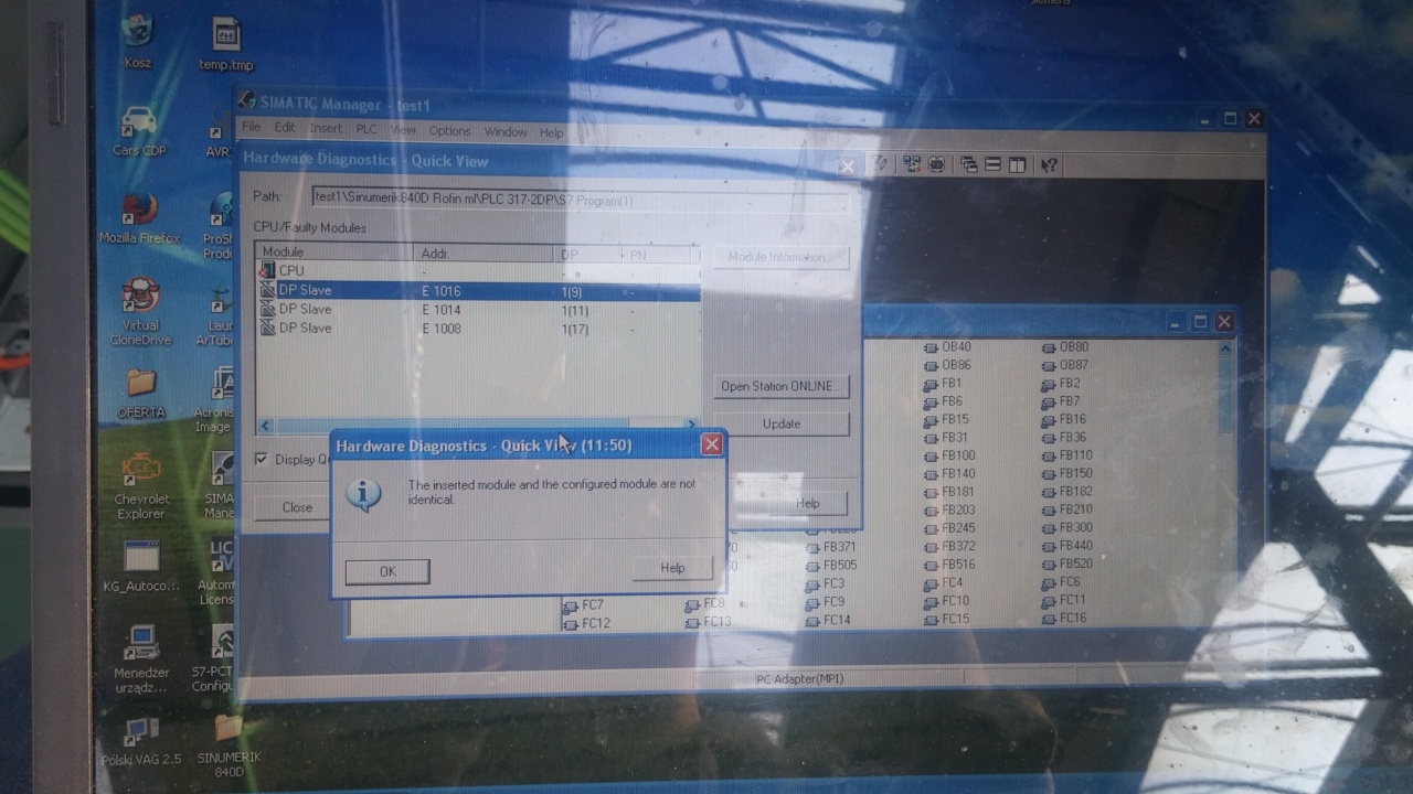

Próbowałem resetować ponownie. Nic to nie zmieniło. Z tego co czytam to wychodzi że jest to faktycznie watchdog. Ciekawe jest to, że dzisiaj sterowałem maszyną ręcznie - wszystko działa, jutro spróbuję uruchomić automat.
W step 7 mam taki błąd:
Co do błędu interfejs podpinam w miejsce wtyczki numer 3, może przez to jest poniższy błąd (ale raczej wygląda na błędną konfigurację, czyżby stary program archiwum)?
