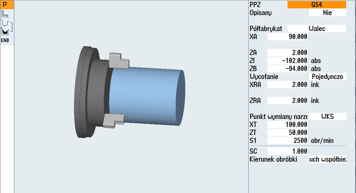

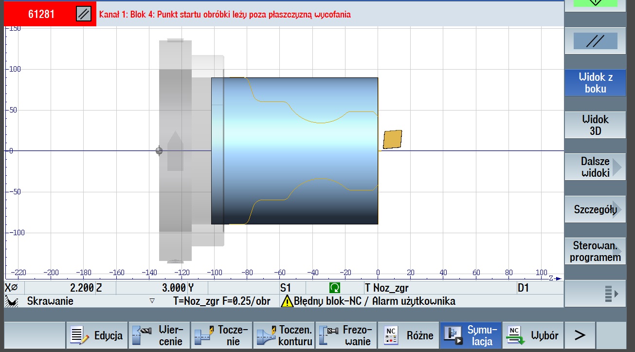

Witam, to mój pierwszy temat dlatego prosił bym o wyrozumiałość. Narysowałem sobie taki kontur wałka i chciałem odtworzyć na symulacji skrawanie zgrubne jednak wyskakuje mi taki błąd (61281 Kanał 1: Blok 4: Punkt startu obróbki leży poza płaszczyzną wycofania) wrzucam link do screena. Zaznaczam, że jestem laikiem jakby ktoś był w stanie pomóc byłbym wdzięczny pozdrawiam :D

Zaczynasz kontur poza zdefiniowanym w nagłówku odstępem bezpieczeństwa.

Dobra w takim razie jak to zmienić żeby było dobrze? wrzucam nagłówek odstęp bezpieczeństwa mam ustawiony na SC=1

trzeba zmienić tak, żeby cały kontur mieścił się w walcu o średnicy 94mm i między Z=-94, a Z=3
