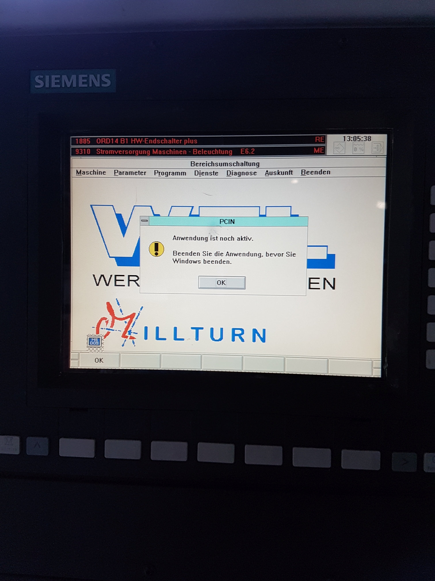

No i już narozrabiałem , Mam taki komunikat co robić? , wciskanie "OK" nic nie daje , system zachowuje się jak by się zawiesił (zegar stanął)

Udało się zamknąć PCIN , komunikatu już nie ma , nadal nie potrafię zmienić języka.
