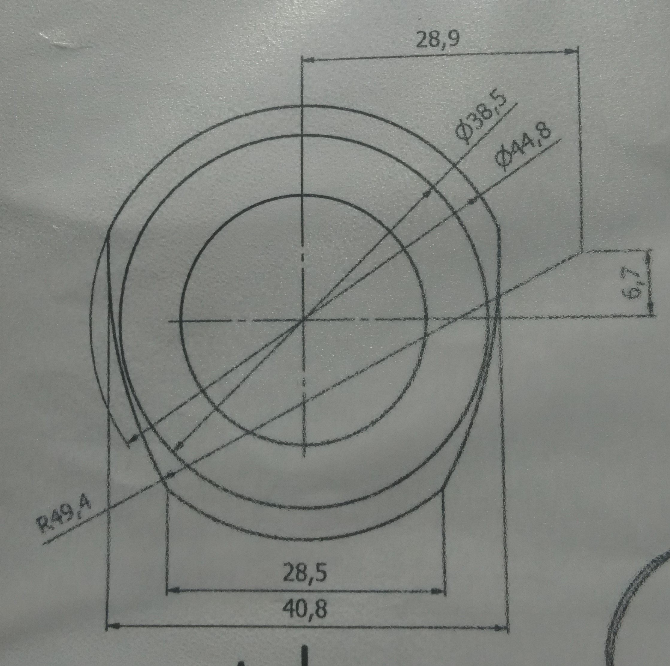

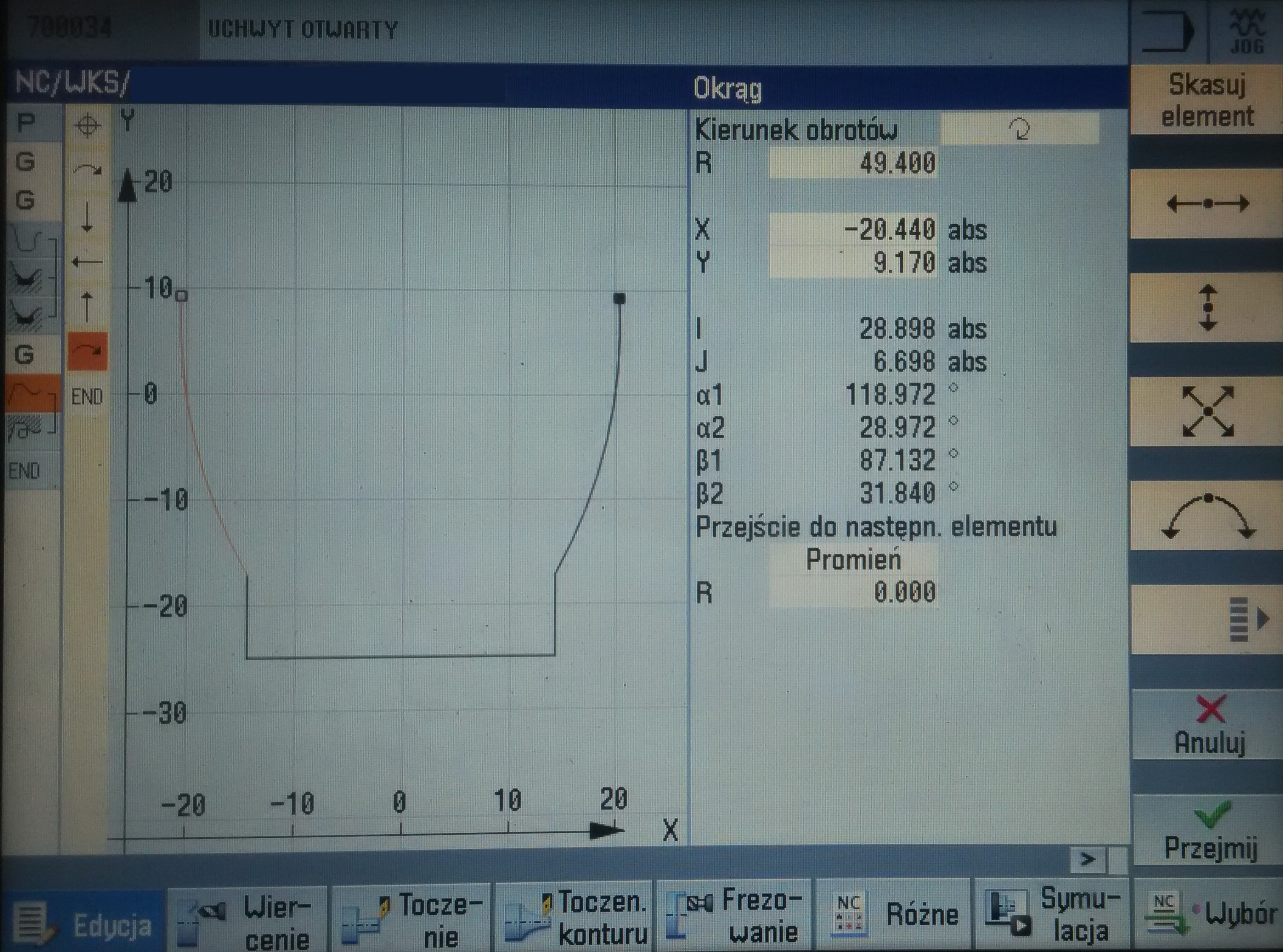

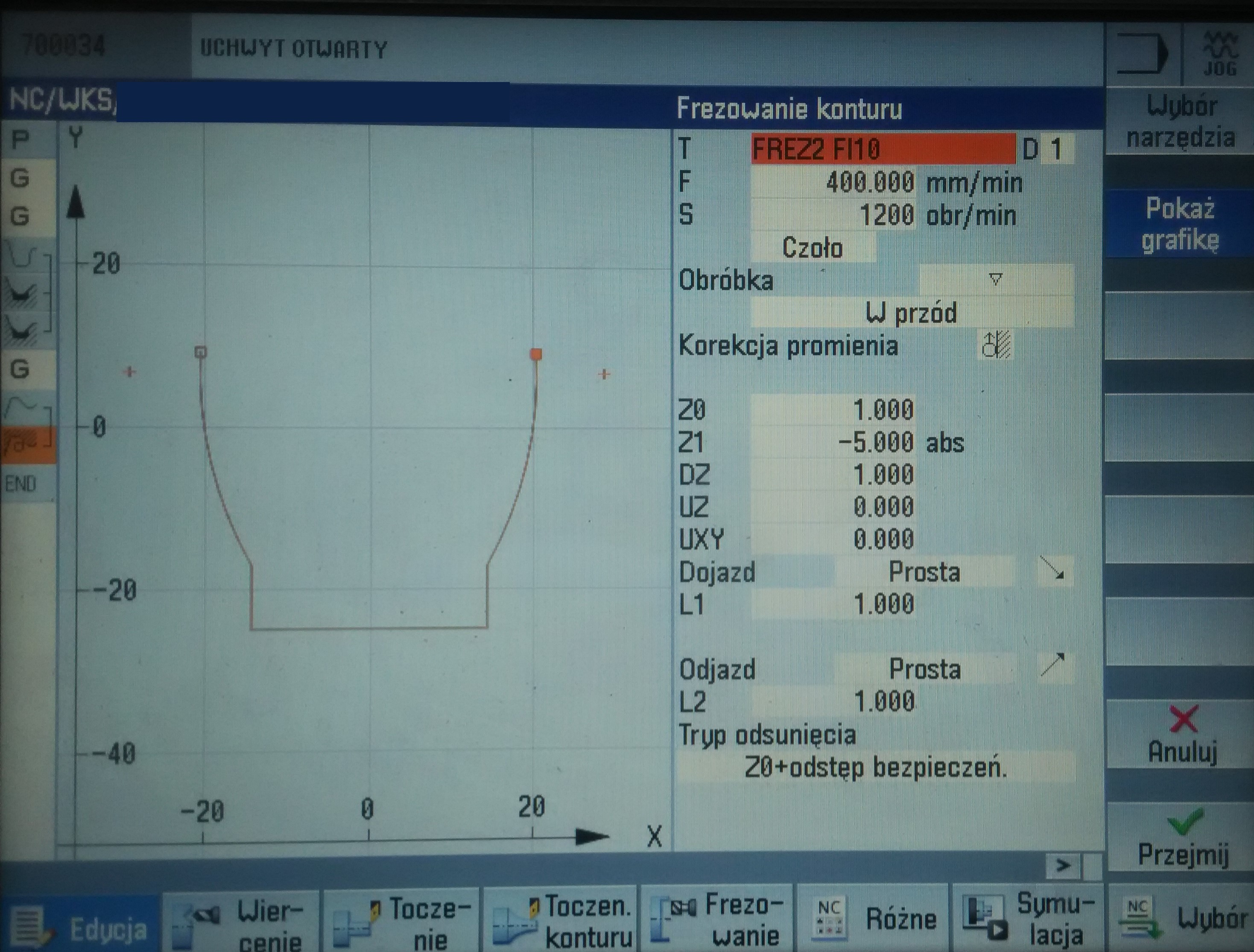

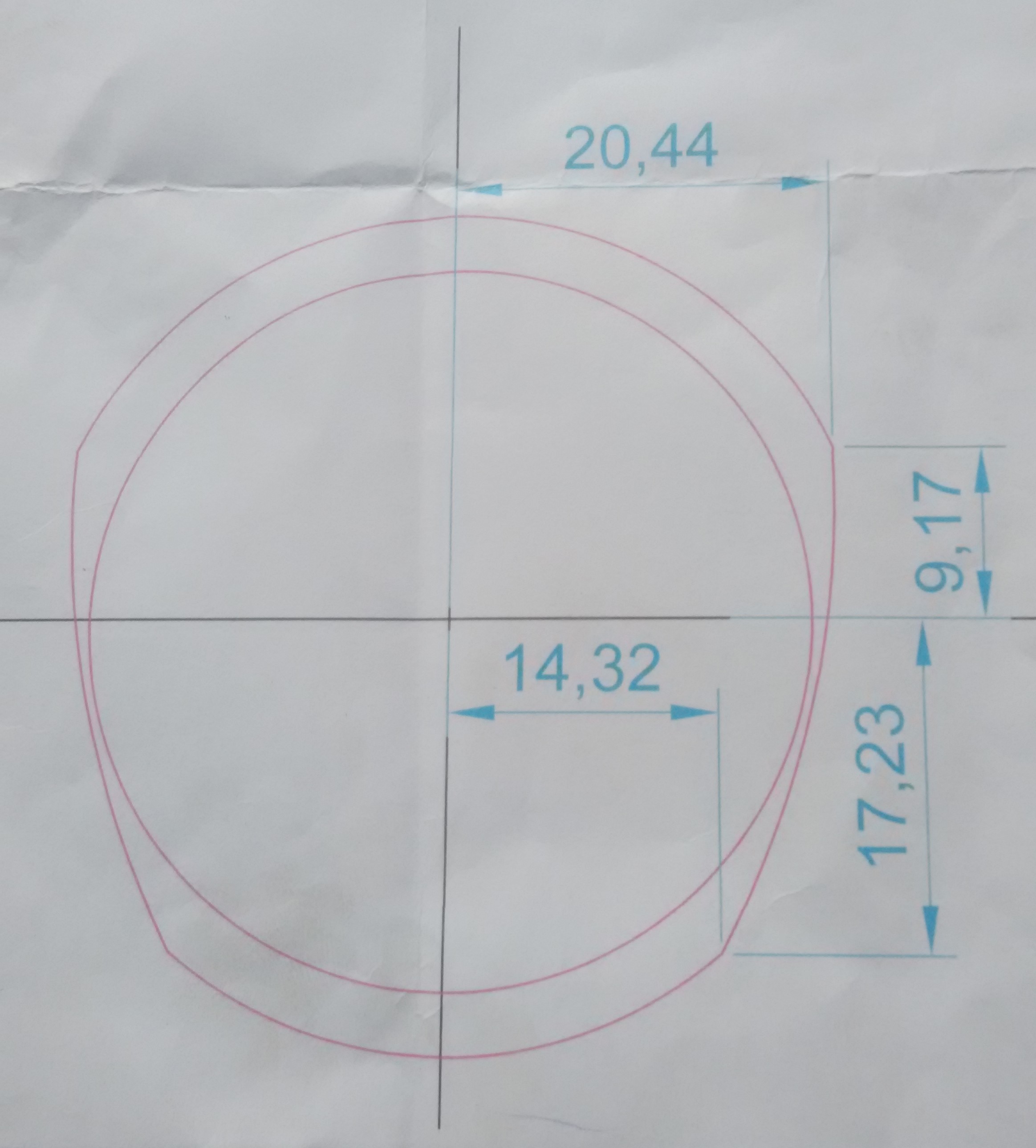

Witam. Przy próbie frezowania elementu od czoła wywala komunikat o przekroczeniu softwarowego limitu w osi X, mimo, że frezujemy mniejsze elementy. W komunikacie jest napisane, że brakuje coś ponad 1 mm. Przy zmianie promienia freza z 5 mm na 8 mm w liście narzędzi, program bez problemu odpala. Rzućcie proszę okiem na złączniki i może wyłapiecie w czym tkwi problem.
Maszyna Hanka AFM, Sterowanie Sinumerik 828D

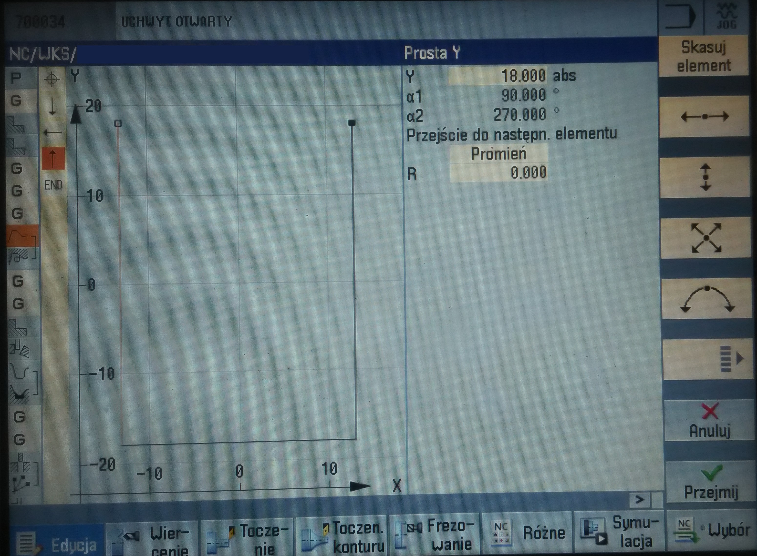

Dla przykładu kontur innego elementu, z którym nie mam żadnych problemów:

Masz albo źle ustawiony wyłącznik softwarowy osi X, albo źle ustawioną bazę narzędzia, albo źle wprowadzoną geometrię (wymiary) narzędzia. To raczej nie będzie wina samego programu / konturu.

Na tej oprawce napędowej w X jest zawsze 0.00. Inne programy normalnie ruszają na tej geometrii narzędzia, więc raczej nie tutaj należy szukać problemu.
