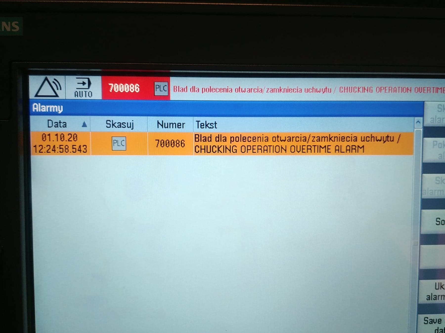

Cześć forumowicze!
Znalazłem w robocie osprzęt do wyciągania pręta w tokarce.
Działa w ten sposób, że "wbija" się w materiał, następnie powinienem zwolnić uchwyt, odsunąć się na odpowiednią odległość, zamknąć uchwyt i "zerwać" się z materiału.
Problem jest taki, że podczas otwierania uchwytu ( M69 ) uchwyt się oczywiście otwiera, ale zawiesza program. Tzn. przez około 10sec. stoi na linijce z M69, po czym wywala "błąd dla polecenia otwarcia/zamknięcia uchwytu"
Próbowałem dodać M31 (obejście blokady uchwytu głównego) ale nic to nie zmienia.
Miał ktoś taki problem ?

Prawdopodobnie brakuje sygnału potwierdzenia ale to należy sprawdzić w PLC.

Piszesz to nie musi chodzić o czujniki ani też o pieniądze ale jak wywołujesz funkcje M w CNC to PLC ją realiuzuje i jak brakuje sygnału upływa czas i zgłasza błąd. Ale maszyna chodzi bez układu wyciągania pręta tak przynajmniej zrozumiałem z opisu. Czyli czujniki na uchwycie zachowują się poprawnie. A z układem błąd pojawia się po otwarciu uchwytu czyli błąd powstaje w układzie podawania prętu ale zawsze moge się mylić dlatego potrzebna jest analiza PLC a nie myślenie o pieniądzach.

Potwierdzeniem na uchwycie zazwyczaj jest czujnik ciśnieniowy który potwierdza zaciśnięcie uchwytu i bez niego praca maszyny jest zabroniona. Czujniki o których piszesz to jeden mówi o otwarciu uchwytu a drugi o braku materjału. I dziękuje koledze atlc za w miare sensowną odpowiedź a nie wypisywanie historii które są bez sensu i naruszają moje imię.

Spora część czujników indukcyjnych ma diody które informują o stanie czujnika. Czujnik jest wkręcony najczęściej w blaszkę którą da się przesuwać. Jeśli w pozycji otwartej uchwytu czujnik nie zmienia stanu (dioda nie zaświeci się), to możesz spróbować przesunąć go tak, żeby wykrywał pozycję otwartą uchwytu. Jeśli sterowanie nie widzi pełnego otwarcia uchwytu może przerwać cykl pobierania pręta. W zasadzie to powinno.
