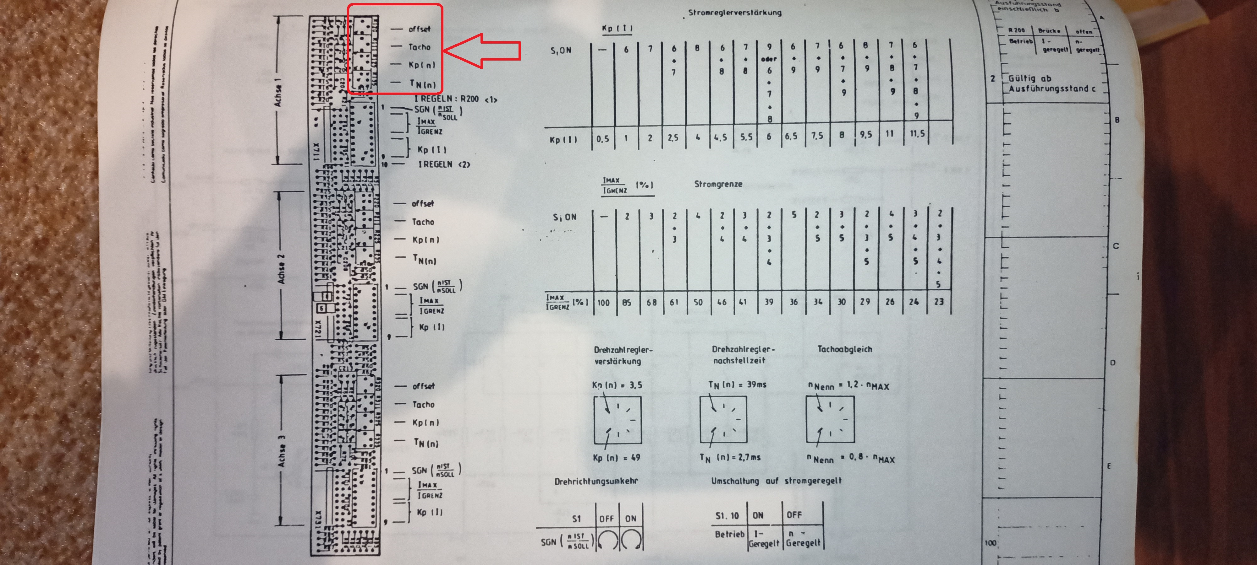

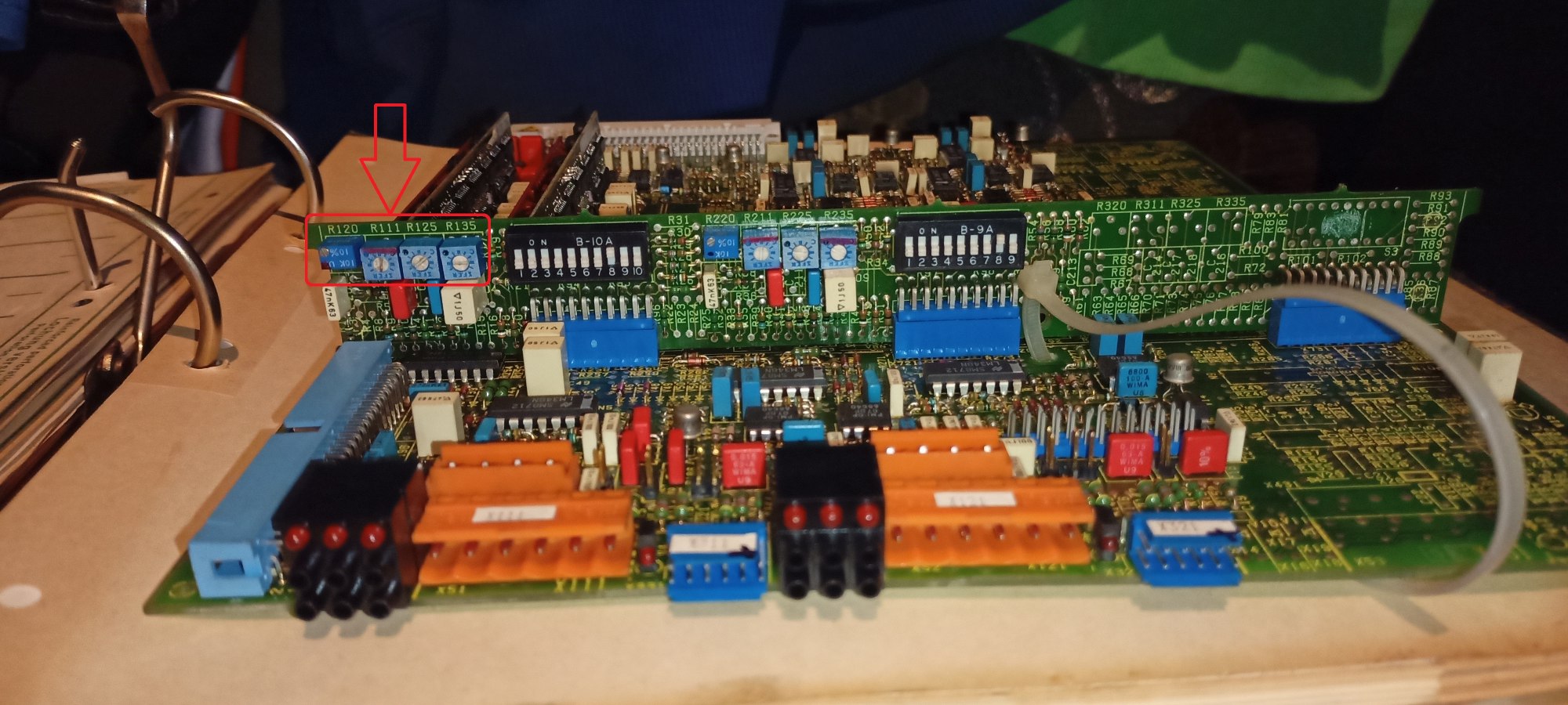

Sinumerik 810T i drżenie osi. Pojawia się dość sporadycznie na osi Z i tylko przy przejazdach szybkich. Zauważyłem , ze gdy w hali jest cieplej ok. 20st to drżenie pojawia się zadziej. Na pierwszy ogień wziąłem elektrolity na płycie , jest ich raptem 6szt wiec zamówiłem, jutro maja być u mnie. Czy jakakolwiek regulacja może coś pomoc :shock: Mamy 4 potencjometry jak na fotkach , czy regulacja którymś z nich coś pomoże?

Blaster - możesz spróbować Kp (wzmocnienie), ale zaznacz sobie gdzie był zanim zaczniesz regulować, żebyś potem miał do czego wrócić jakby nie pomogło.

Dzieki za podpowiedzi , po wymianie elektrolitów maszyna działa jak trzeba.
