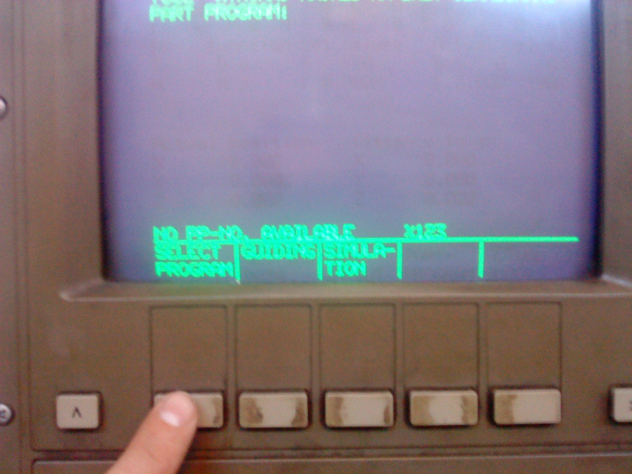

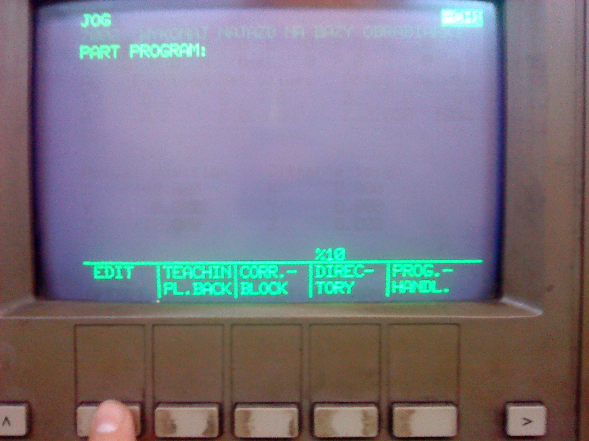

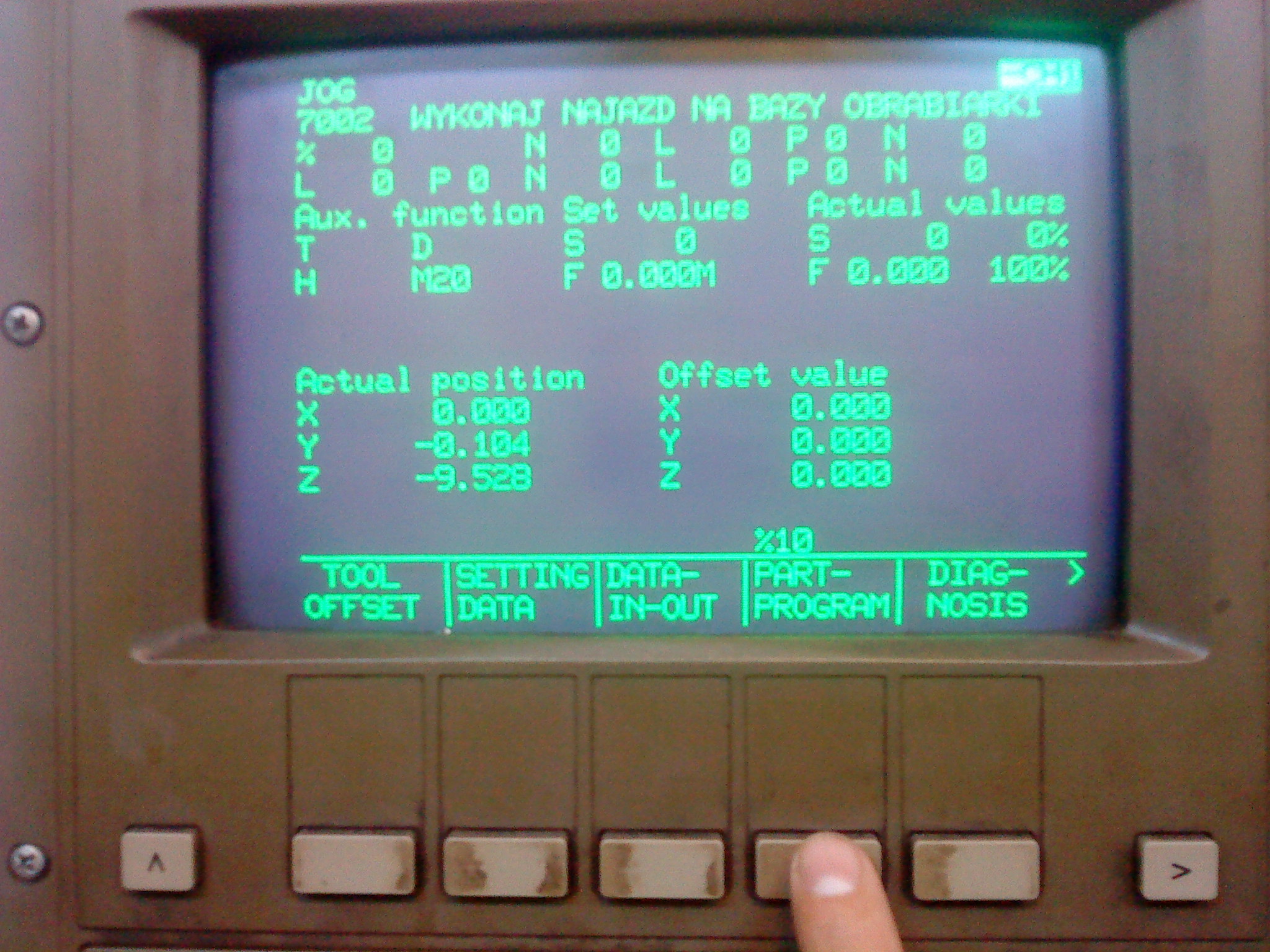

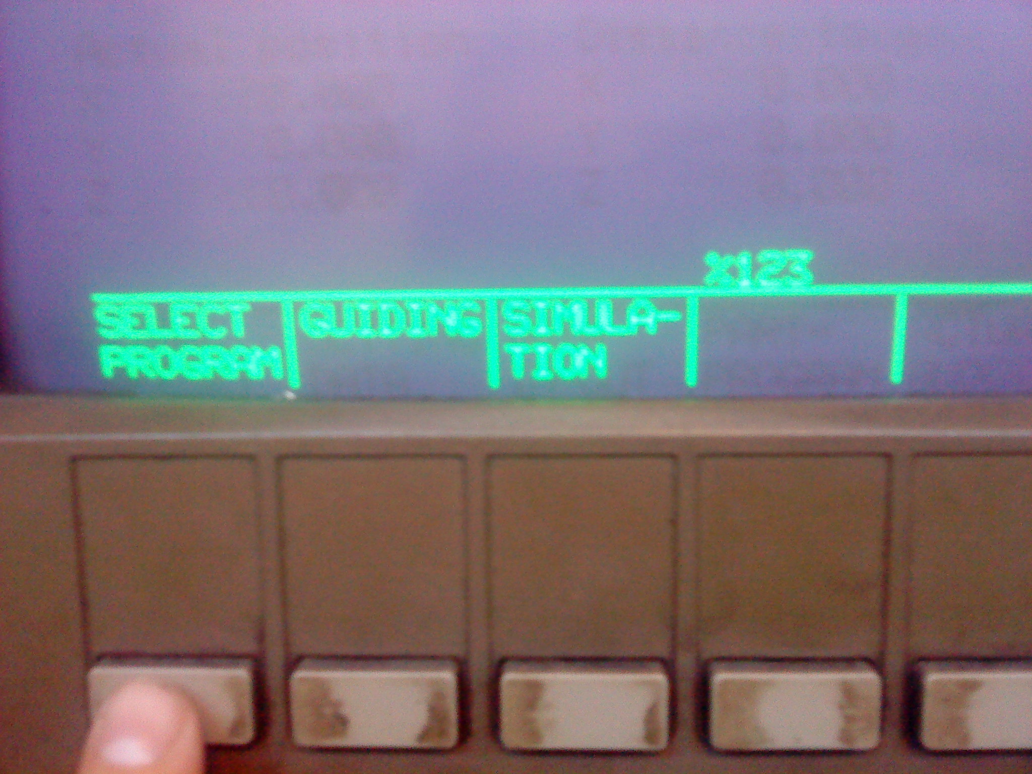

Post napisał: PawelM123 » 05 wrz 2014, 11:26
Witam!
Mam podobny problem w sensie z utworzeniem nowego programu w sterowaniu sinumerik 810m. Postępuję zgodnie z instrukcją czyli wchodze np. w tryb sterowania JOG następnie wybieram kolejno PART PROGRAM >> EDIT >> wpisuję powiedzmy %10 i na koncu wybieram SELECT PROGRAM.
nowy program sie nie tworzy tylko na dole widnieje informacja :
NO PP-NO. AVAILABLE (no part program number available [domniemam])
poprzedni wlasciciel maszyny wyczyscil programy uzytkownika i podprogamy
pamieci zostalo 15573 characters. W czym może być problem? pilnie proszę o pomoc. :sad: :sad:
Wszedlem do PROGRAM HANDLE i dalem REORG ale nic to nie dalo.Obrazek
andrjalo
Posty: 767
Rejestracja: 27 lut 2011, 14:15
Post napisał: andrjalo » 05 wrz 2014, 20:01
Proszę zrobić reorg
