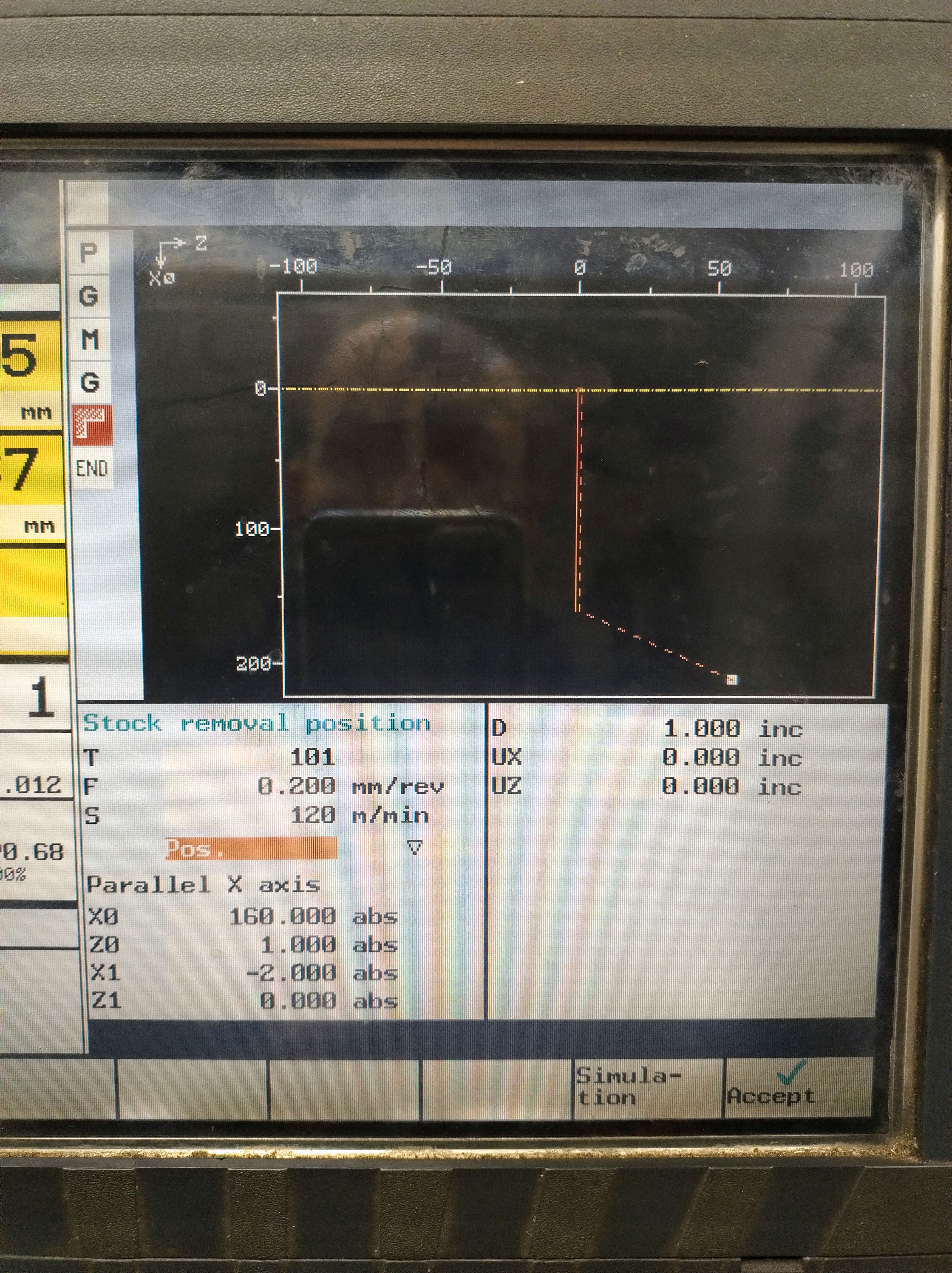

W Manual Turn programuje planowanie wybierając cykl skrawania z pionowego paska przycisków programowanych. Planowania ma być od 160 do -2. Nóż na początku ustawia się dobrze, ale zaraz potem dodaje sobie jakieś 25mm na stronę w osi X i planuje od 212. Potem odjeżdża na Z 26.4. Wygląda na to jakby to była jakaś odległość bezpieczna. Dokładnie jest to 25,4mm. Czy jest możliwe że gdzieś jest przestawiona odległość bezpieczna na 1cal?

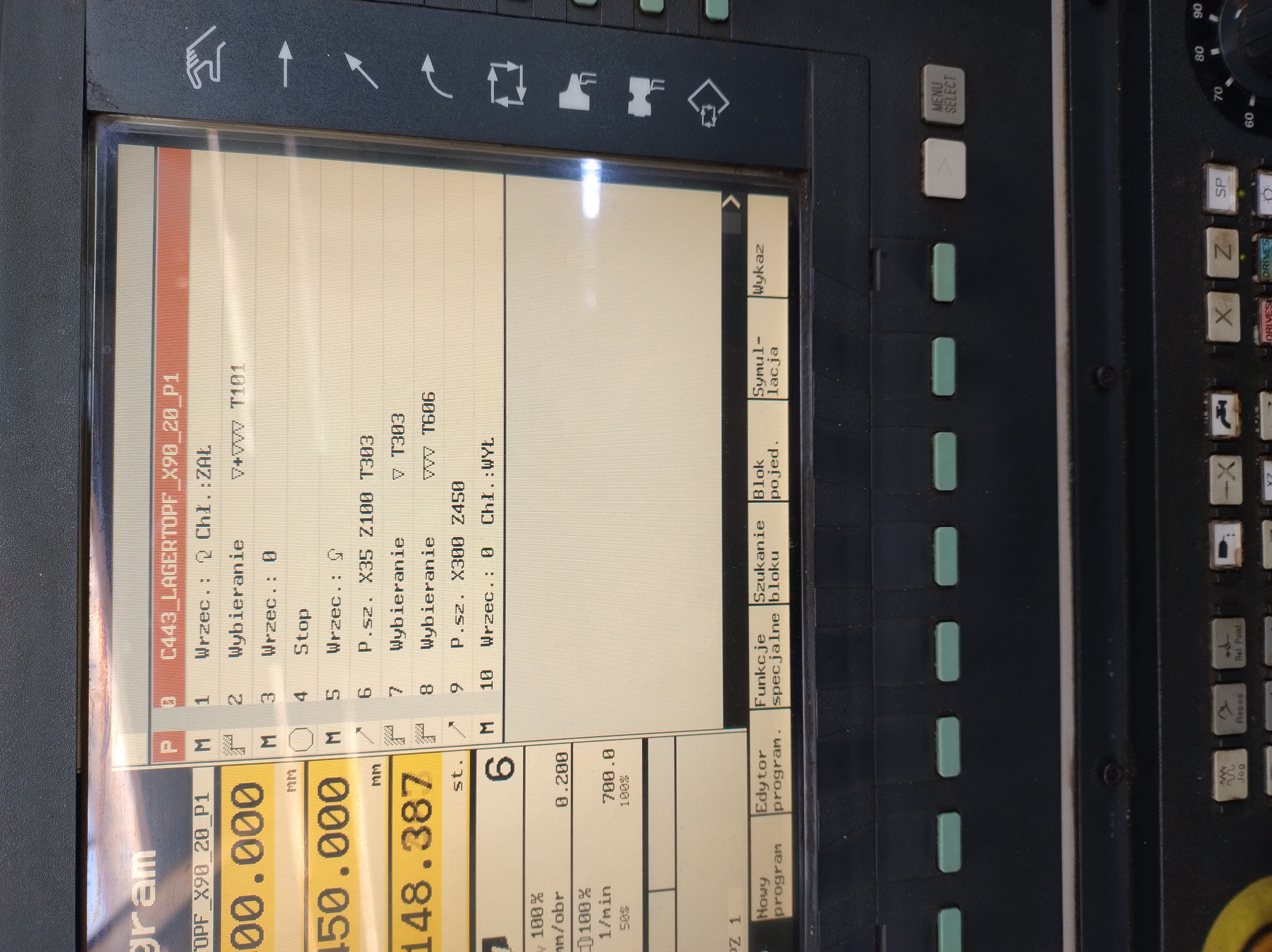

Tak wygląda program.

A pokaz zawartosc cyklu wybierania

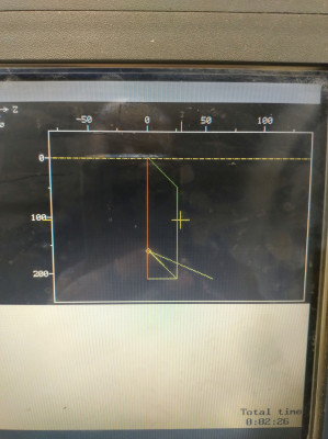

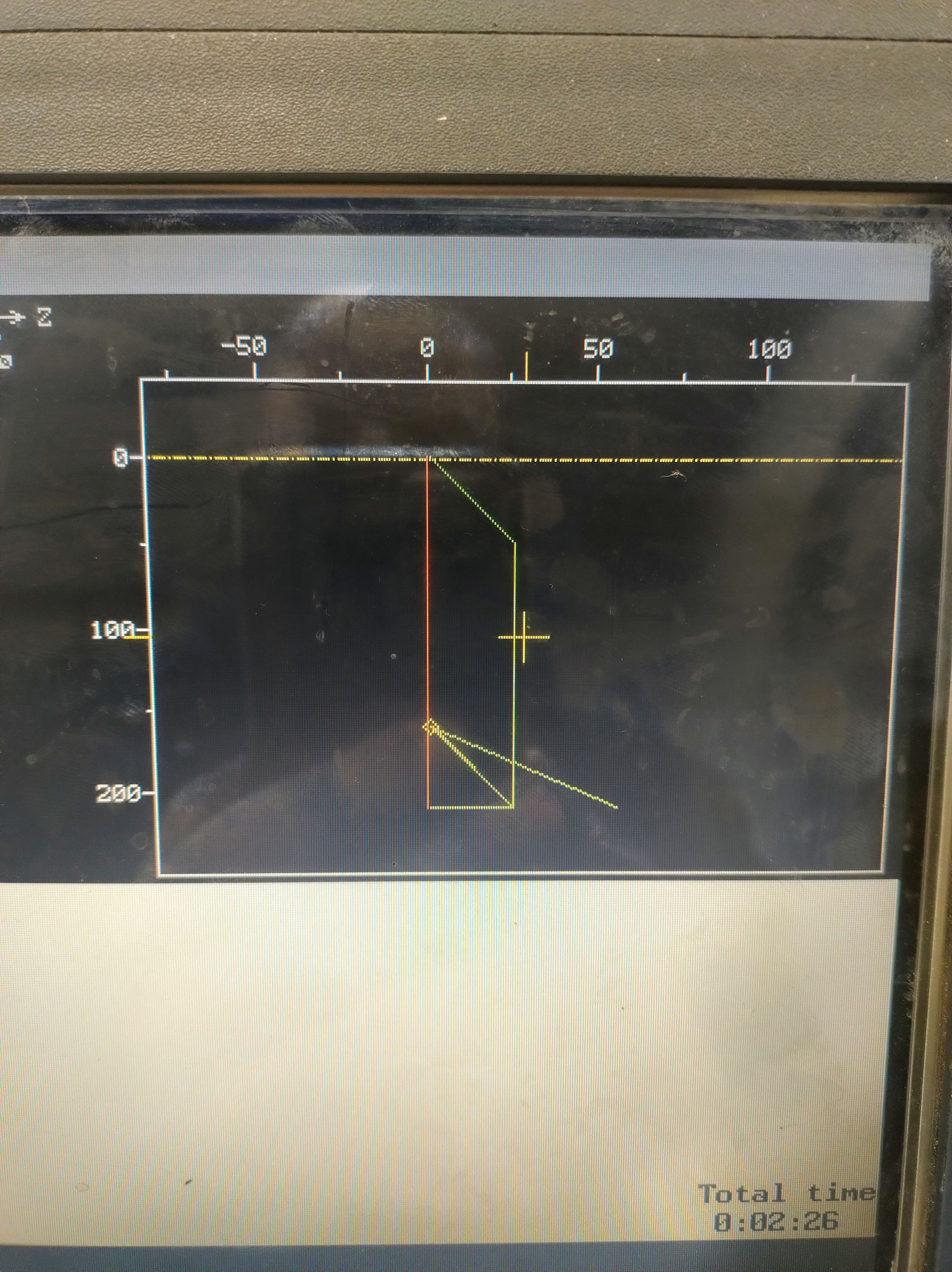

A tak wygląda symulacja i realne wykonanie programu

Wiesz jak przejsć do trybu CNC?
Jeśli umiesz to prześlij ten swój program po RS232 i podeślij go.
Również musisz mi przesłąć plik CYCLE95.SPF oraz E_ROUGH.SPF bo to one odpowiadają za realizację tego co robisz.
Wg mnie ktoś musiał coś usunac albo zmienic w jednym z tych cykli.
