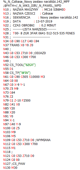

Witam nie działa mi korekcja. Nie wczytuje G41 chyba ? W tabeli mam wpisane 4.1 promien narzedzia. Maszyna Heller MC16

Post napisał: elipsesmi » 14 lip 2019, 09:00
