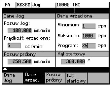

Ostatnio miałem przyjemność "zabawy" właśnie z tym sterowaniem i nasuwa mi się jedno pytanie.
Jeżeli np. chcę po raz pierwszy uruchomić program jeszcze nie sprawdzany ale chciałbym aby szybkie dojazdy były na tyle wolne abym mógł sprawdzić czy program nie zawiera błędu i czy wszystko dobrze poustawiałem. W innych sterowaniach np. Fanuc jest specjalny potencjometr do zwalniania tych posuwów. Czy w tym sterowaniu jest jakaś możliwość bezpiecznego (pierwszego) uruchomienia programu?

Możesz użyć symulacji
potencjometr powinien być (ale jest to jako opcja) oraz są przyciski -/+ od posuwu

Ehh...właśnie że nie ma potencjometru. Przyciski -/+ są tylko do posuwu roboczego nie do szybkich dojazdów. Jest masakra. Robiłem prosty program do wiercenia, sprawdzałem go chyba z 10 razy a i tak mnie ciarki przechodziły jak puszczałem na gotowo w materiale.

Sprawdź to :
Posuw w pracy próbnej (DRY)
Tutaj wprowadzany posuw jest stosowany przy wykonywaniu programu
zamiast posuwu zaprogramowanego przy wybraniu funkcji posuwu próbnego (patrz sterowanie programem rysunek 5-3) w rodzaju pracy automatyka
