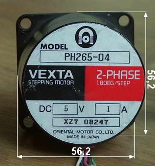

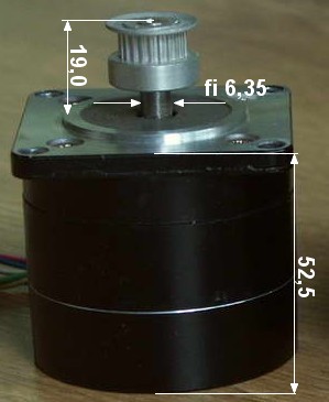

Zacząłem przymierzać sie do budowy mini frezarki CNC.
Proszę o pomoc w sprawie doboru silników, załączam foto.
Wstępne (zgrubne) założenia projektu:
1. Projekt i analiza wykonana w systemie CAD/CAM
2. Materiał elementów obrabiarki: stopy aluminium (PA11, PA38)
3. Wykonanie podzespołów obudowy i konstrukcji
na przemysłowej frezarce CNC.
4. Wałki prowadnic (2 na oś) fi 16.
5. Łożyska liniowe
6. Frezarka 3-osie, opcjonalnie 4-osie (w przyszłości)
7. Przeznaczony tryb pracy:
- Frezarka 2D/3D (drewno, tworzywa sztuczne)
opcjonalnie stopy aluminium,
- Frezowanie PCB
- Grawerowanie (szkło, stopy aluminium, stopy miedzi)
Założyłem iż pierwszym krokiem będzie wybór silników, co pozwoli na dobór
gabarytów i materiałów obrabiarki!
Często przesiaduje i czytam posty, to daje dużo odpowiedzi.
Pozdrawiam Forum :)

Jak z tymi silnikami, czy wystarcza?
wood carver
Posty: 1243
Lokalizacja: okolice Krakowa
Post napisał: wood carver » 02 maja 2007, 00:47
Pytanie czy takie silniki wystarczą .....na początek pewnie tak. Jednak w miare jedzenia apetyt rośnie, dobrze jednak na początku zacząc od czegoś "dla począkujących"...zbuduj frezarke na tych silnikach, popróbuj sobie, zobaczysz co i jak, z czym sie to je i najważniejsze....zobaczysz czym pachnie krokówka .......
