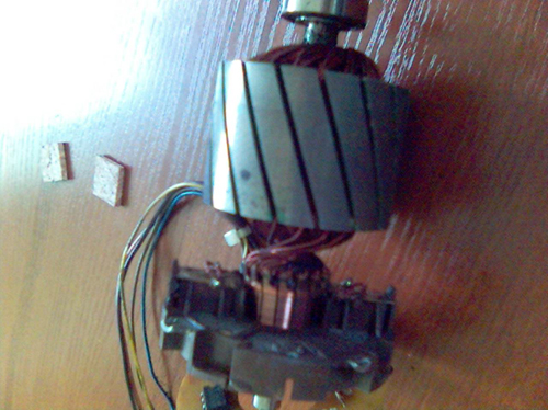

a moze to jest poprostu czujnk liczby obrotów
chomikaaa
Posty: 988
Rejestracja: 19 cze 2004, 23:22
Lokalizacja: lodz
Post napisał: chomikaaa » 16 mar 2006, 17:19
liczbe obrotow okresla sie za pomoca pradniczki tachometrycznej dajacej 10V przy np 1000obr podlanczajac woltomierz wyskalowany w obrotach na min/sek otrzymujemy wynik przeklada nam napiecie na liczbe obrotow
przez pomylke napisalem nie tak jak powinno byc wartosc napiecia przetwarza w przetworniku u/f i impulsy sa zliczane przez czestosciomierz wyskalowany w odp jednosce byc moze to co napisalem na poczatku tez moze byc prawda bo producenci podaja ze dla 1000obr na min napiecie na zaciskach wynosi 10V

[ Dodano: 2006-03-26, 10:34 ]
oto zdęcia co jest w srodku:)
251mz
Posty: 4540
Post napisał: 251mz » 26 mar 2006, 11:27
chyba chomikaaa miales racje bo widze tam jakby uzwojenie pradniczki naniesione drukiem czy cos takiego:|

To jest faktycznie prądniczka tachometryczna , a raczej przetwornik obrotów na prąd / częstotliwość lub napięcie. Silnik wygląda na wysokoobrotowy , o niezbyt dużym momencie. Dlaczego? . Wirnik wypełniony miedzią ( uzwojenia ) w niewielkim stopniu. Charakterystyka silnika jak bocznikowego - silnik z magnesami stałymi - regulacja obrotów poporzez regulację napięcia zasilającego - czuli stabilizacja obrotów zewnętrzną elektroniką. Ciekawe w jakim stanie jest komutator?

hmm masz racje wszystko sie zgadza. akurat tak sie sklada ze w szkole wałkujemy na ukł. automatyki silniki:)

Post napisał: gmaro » 26 mar 2006, 12:41
anoda pisze:Ciekawe w jakim stanie jest komutator?
silniki mam dwa a komutator jest w stanie dośc dobrym..

Post napisał: anoda » 04 kwie 2006, 12:00
Wygląda na zdrowy. Pozatym wirnik wykazuje się stałym momentem obrotowym jest elastyczny - bo żłobki wirnika są ukośne . Bardzo dobry do zastosowań w CNC.
