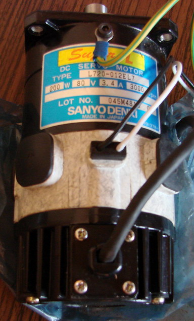

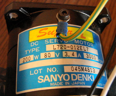

stałem się właścicielem silnika jak na fotografi. Szukałem i szukałem ale coś nie mogę znaleźć do niego dokumentacji. Może ktoś posiada albo zna miejsce z którego można ściągnąć? Jakie teń silnik ma parametry? Za ile jestem w stanie dokupić jeszcze 2 takie silniki aby zrobić maszynkę na tych silnikach? Pozdrawiam i z góry dzięki za odpowiedz na nurtujące mnie pytania

Całkiem przyzwoite serwo kolega zakupił
Tylko że brakuje 2 szt które nie koniecznie ale mogą być kłopotliwe w dokupieniu do kompletu .
Z dokumentacji będzie koledze potrzebne tylko opis wyprowadzeń enkodera .
Reszta ważnych parametrów jest na tabliczce znamionowej
Tyle to kolega chyba sam znalazł Sanyo
Tu coś więcej Sanyo
Jako załącznik opis wyprowadzeń enkodera
